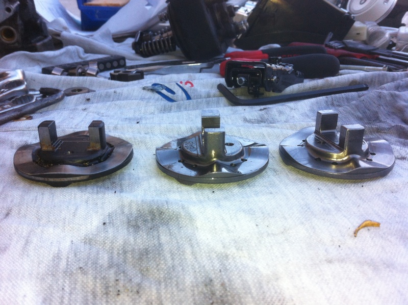

voici ce que la postiere m'a déposé ce matin :
dedans y'avait ca :
il n'y est pas resté longtemps puisque 2h après, le bébé était a sa place:
qu'est ce que c'est bon de l'entendre ronronner mon chalutier
Allez hop, plus que 25 000km pour amortir la réparation..

par Dural » mar. 29 oct. 2013 18:28
Jette pas l'ancienne, la came plate m'intéresse, entre autres
Messages : 8575 Enregistré le : jeu. 18 sept. 2008 14:13
Localisation : Centre - Anet / 200 Quattro '88 - 100 GL '73 - 100 Avant TDI '93 - A6 Avant 2.7T '02 - A8 4.2 '98
Message
par Burny » mar. 29 oct. 2013 18:32
une came plate..
tiens tiens, qu'est ce donc ??
Messages : 7787 Enregistré le : mer. 17 sept. 2008 18:50
Localisation : Pellegrue (33) / 90 TD T81 70ch - GT 136ch - GT 112ch - 100 TD 100ch - 90q 182ch
Message
par Dural » mar. 29 oct. 2013 18:52
Ça :
C'est ce qui commande l'envoie de gasoil vers les différents injecteurs...
En gros, un TDI à injecteurs-pompes, tu as une came en plus par cylindre sur l'AAC qui pousse une mini-pompe au dos de l'injecteur, ce qui lui fournit la pression... Là, c'est un peu pareil sauf que c'est une came rotative à l'intérieur de la pompe.
La tienne n'a pas les mêmes levées ni les mêmes temps que la mienne, ça m'intéresse vu que j'ai 2 pompes en rab^^

par Burny » mar. 29 oct. 2013 19:01
oui, je me doutais.. Je te taquinais sur le fait que la came ne peut pas etre plate, sinon, elle est bien foutue !!
mais euh.. la mienne aura 5 levées (pour les 5 injecteurs); pas 4...
C'est pour ta 100 ?
