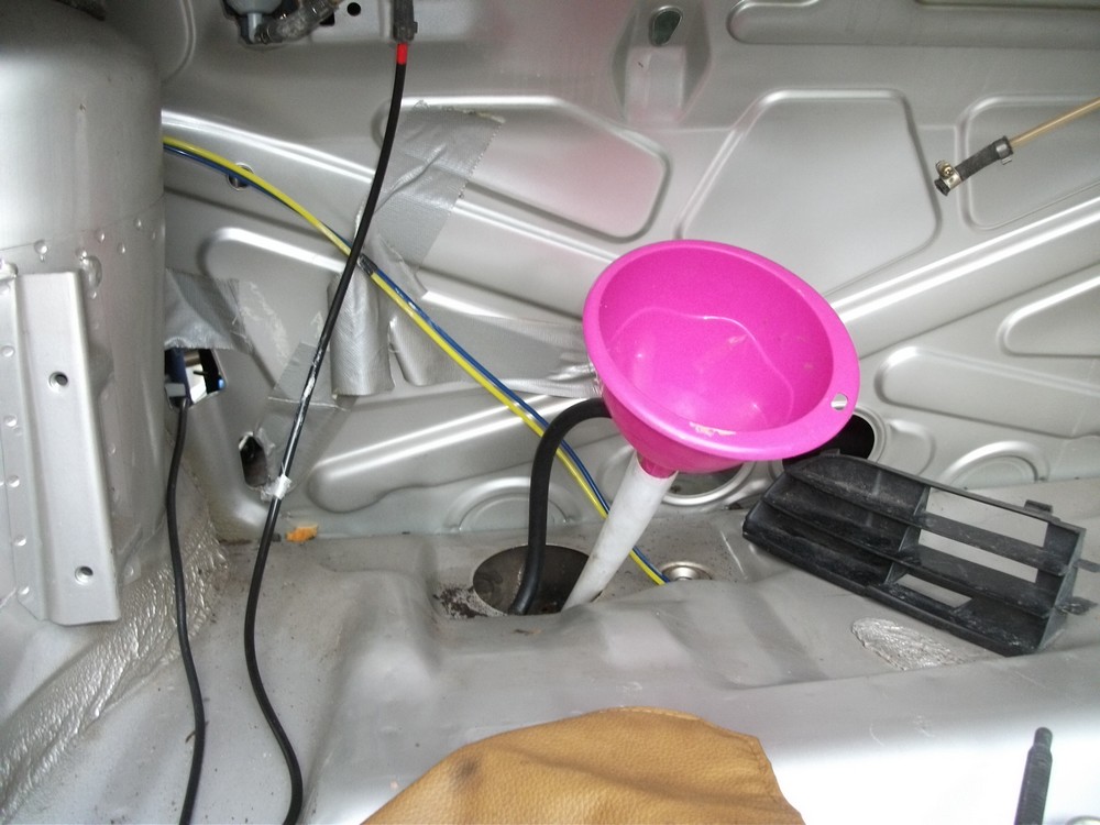

Re: Tentative de demarrage du quattro apres 10 ans ...
il est bizarre ton réservoir.................................................................... :shock: :shock: :shock: :shock:
je sais ou il y en a un gratuit...................... :mrgreen: :mrgreen: :mrgreen: :mrgreen:
mais faut venir le recuperer......... :) :) avant qu'il pourrisse lui aussi !!!

oui Hub je sais bien ;-) merde t'as pas trouvé de carton assez gros ? lol je pense que je le prendrai au BBQ comme je te l'ai confirmé la dernière fois au téléphone.
