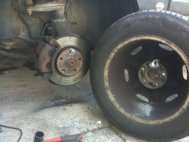

Bon ben... Je lui ai fait sa fête. Fallait pas me gonfler, au forêt cobalt dans l'alu et a la masse burin et on en parle plus.
Dommage pour la jante, je l'aimait bien :'(
J'ai pu changer les plaquettes. Vu les trous je pensais changer les disques mais pas eu le temps. Au final ça pose pas de problème de "vibrures" ni au roulage, ni au freinage.

et le morceau de vis qui est restée dans le moyeu, tu l'as eu ?
tu as vu ce qui était foiré ? :?
Messages : 9367
Re: Vis de roue BLOQUEE
Je l'ai eu a la pince etau. Non sans mal. Il tournait dans un sens mais pas dans l'autre, il y avait de la merdasse sur le filetage :evil:
J'ai tout nettoye au 3en1, et remis un goujon neuf, le filet n'etait pas foire.
