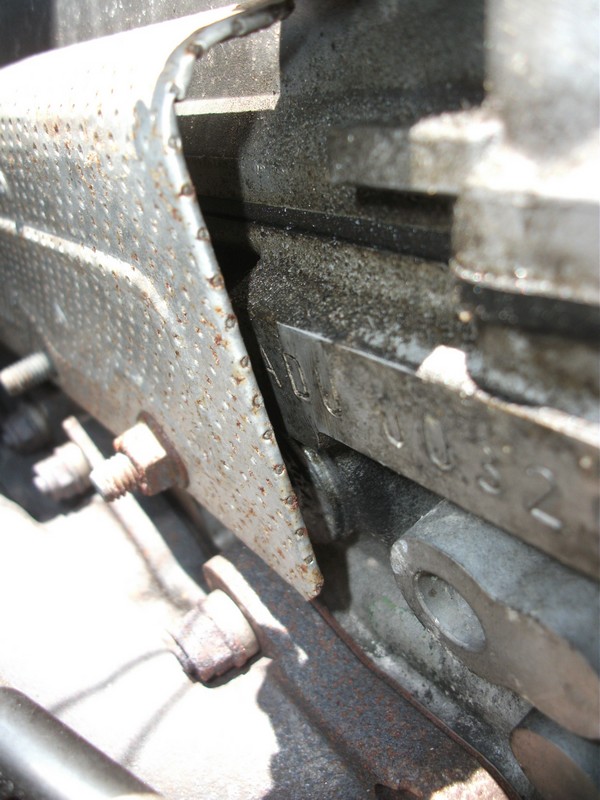

par contre si j'ai bien compris c'est un ADU et plus un AAN donc la courroie de distrib est une 120 dents au lieu de 151...
Re: Redémarrage Audi S4 20v questions.....
qu'est ce qui est frappé sur le coté du bloc? ADU ou AAN ?
j'ai cherché tout a l'heure mais j'ai pas trouvé je verrai cela demain, d'ailleurs en face le moteur c'est a droite ou a gauche ? comme sur les KV par ex ?
à droite quand tu es face au moteur, juste en dessous du plan de joint de la culasse ;)
comme sur les GT Kv alors merci Yves ;-)
impossible de voir quoi que ce soit :|
desolé pour l'erreur.. :oops:
visiblement, c'est gravé sur la culasse, et pas sur le bloc... d'ailleurs le mec s'en etonne aussi
There is also supposed to be a number on the block, perhaps under the intake manifold. This way you could check to see if you have a "numbers matching" engine and head pair (if anybody cared). I couldn't find either for my 93 S4.
tout est là :
http://forums.quattroworld.com/s4s6/threads/11260.phtml
Pas de prob yves je préfère largement un gars qui se trompe et qui le reconnait qu'un qui veut toujours avoir raison et essaye de toujours se trouver une ecuse ;-)
toujours est il que je trouve cela curieux moi aussi que ce soit gravé sur la culasse (est ce a dire que les culasses AAN & RS2 ne sont pas les mêmes ??)
Mais bon donc c'est bien un ADU ;-) Merci Yvounet
