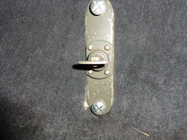

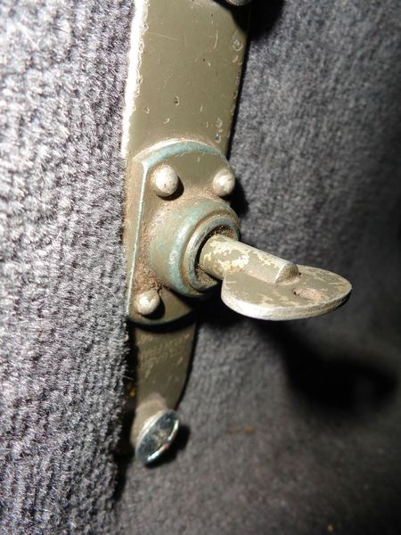

Voici les photos du fameux coupe circuit, il dois pas être tout jeune :)

de l armée française ou etrangère ??
Messages : 9432
Re: Restauration Audi V8 1989
On lit un truc comme FRANCE dessus.
MAis en effet on dirait un truc electrique qui etait utilise dans les annees 60 sur les postes radio mil.

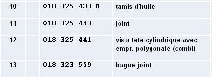

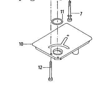

theau a écrit :commande une crepine et le joint de carter pour t'a boite
ref 018 321 371
ref 018 325 433B
ref 018 325 433
tu as la jauge pour la boite ?
Salut
Pas grave merci bien :D ;)
une autre question pour les références c est sur ? Car le gars médis qu il y a plusieurs type de boîte et ma demande si c est bien une type 4c

Il Faut bien le 10,11 et 12 ?

Guillaume a écrit :Image
Non c'est au garage du coin, je pense qu'ils ont appelé le havre
10 et 11 ok mais pas le 12 il te manque le joint du carter de boite 018 321 371

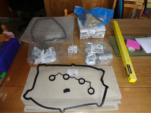

Après quasi 1 semaine d'attente j'ai réussi enfin a avoir les pièces
Y a plus qu'a
