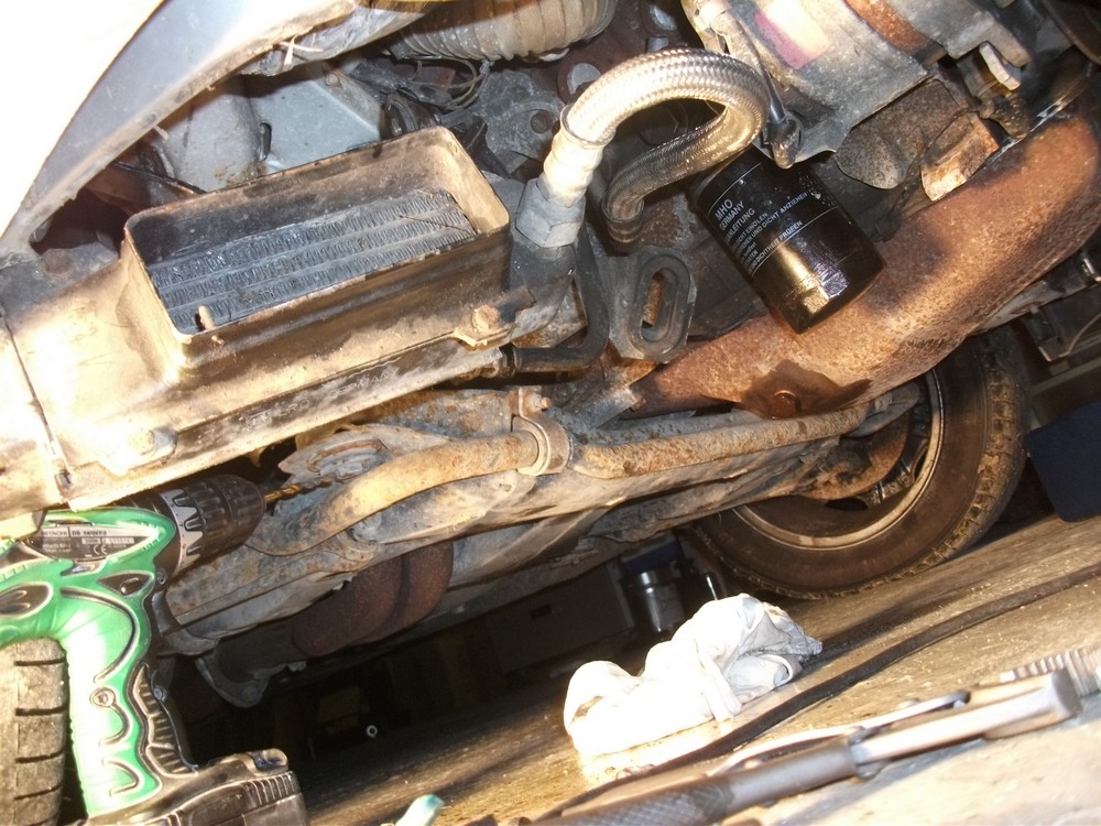

un montage a blanc, ma question, la pompe a huile est elle assez puissante pour envoyer l'huile comme cela avec un jolie virage dans la durite ?? ça poste pas de problemes ?
Re: Retour à la vie du coupe Quattro 85 Suisse
Si la durite n'est pas pincée, c'est bon.

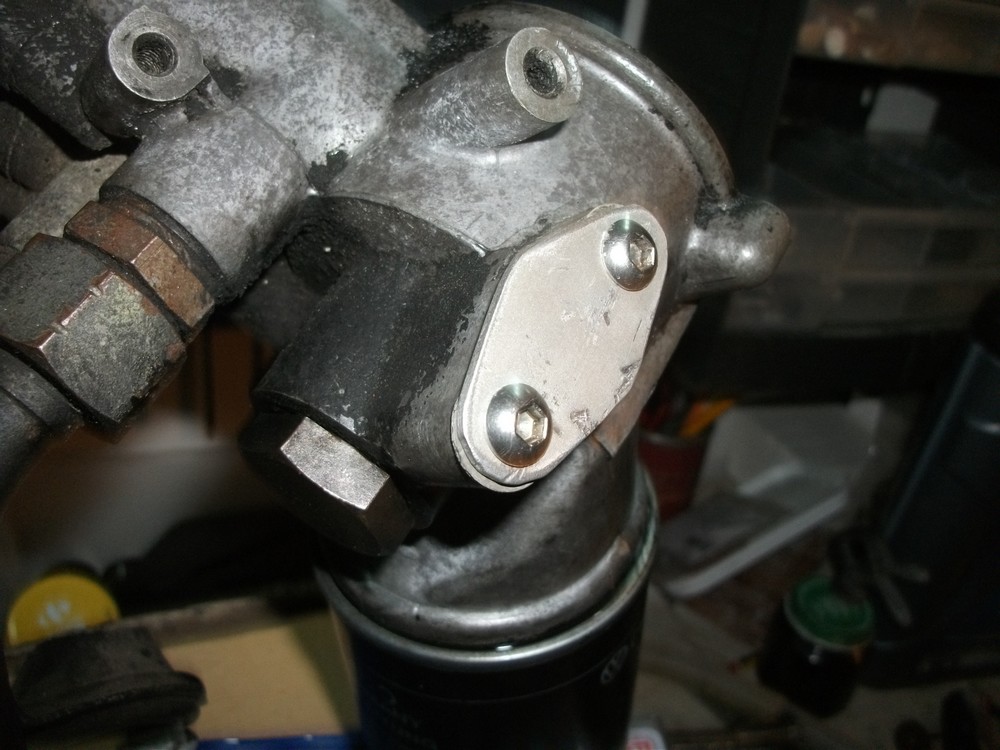

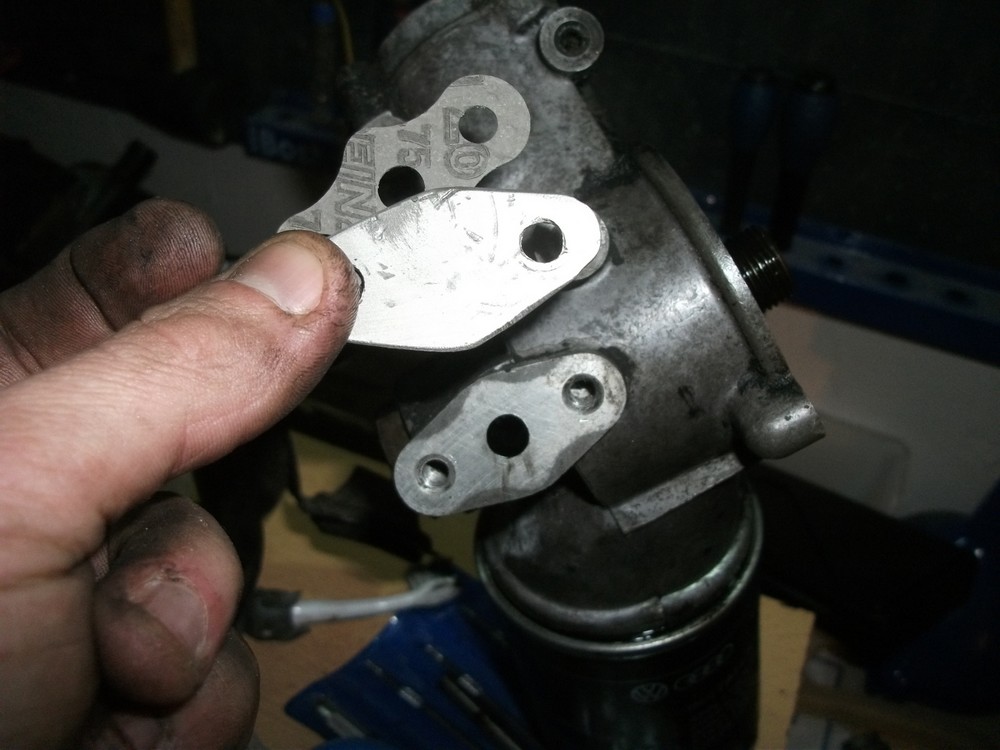

Voilà tout est refixé, huile mise, essai moteur (a l'arret, ralenti puis qq coups d'accelerateur) pas de fuite sauf légère au petit couvercle que j'ai fait mais normal j'ai acheté le joint che zAudi, mais le joint laisse passer l'huile dans le trou du milieu (normal a la base) donc je m'en doutais un peu mais je voulais essayer qd même pour voir, j'ai soit du joint caoutchouc a decouper pour faire un joint, ou alors un joint bleu appelée pate a joint.
voilà le couvercle en alu et le joint Audi
couvercle en alu que j'ai taillé puis poncé au touret.

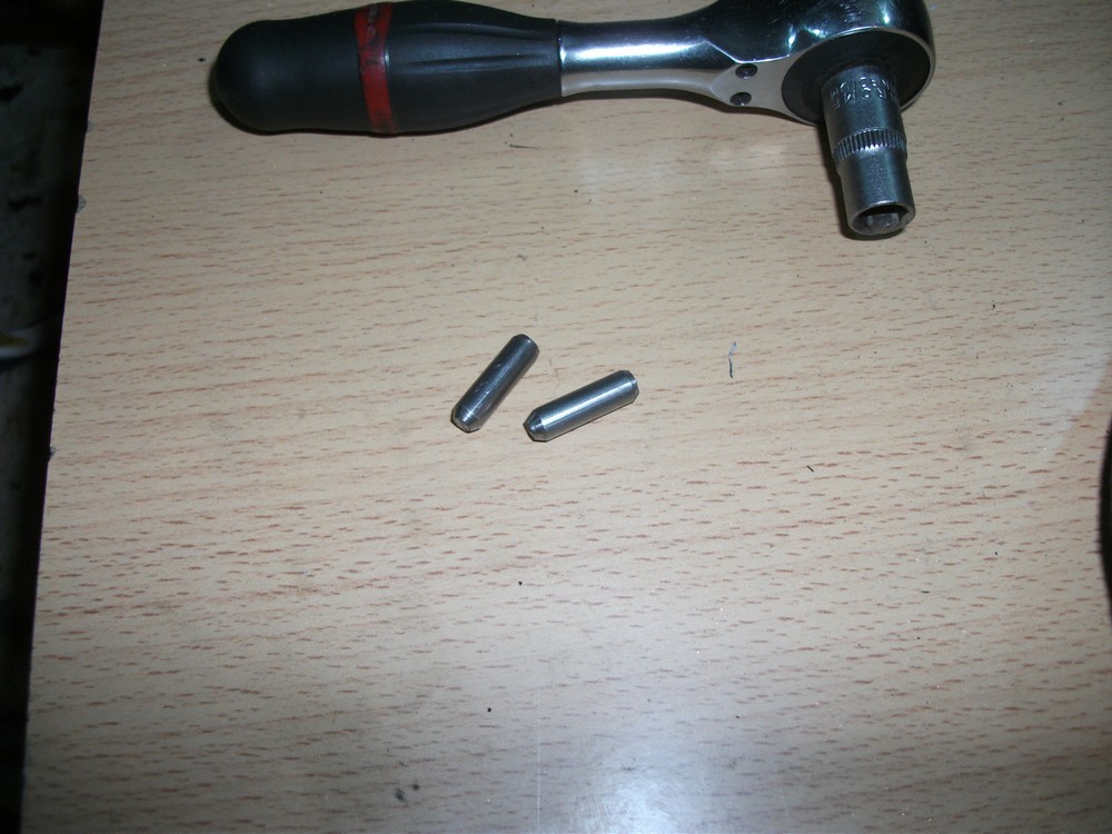

les petites goupilles que je me suis faite avec une barre de vidage de lavabo, pile poil le bon diametre (je jette jamais rien ça peut toujours servir j'ai encore bien fait lol)
je tiens ici à remercier Nicolas (Zenoah) pour le pret de sa plaque pour faire les trous dans le bloc moteur :-) D'ailleurs je pense que je vais la copier :mrgreen:
le radiateur n'est pas encore fixé, il est juste coinçé sous le parechoc, mais cela devrait n'être qu'une formalité.
Pour la durite que j'ai coupé (j'ai reussi donc a n'en couper qu'une), j'ai donc enlever un bon morceau puis j'ai jointé les deux avec un morceau de tuyau de cuivre (merci voisin plombier ;-)) de diametre 14, enfoncé de chaque côté d'environ 3/4 cms, fixé avec un collier sur cheque partie et un collier au milieu. je ferai des photos demain, j'avais les mains trop deg pour faire des photos a chaque étape lol J'ai tout de même était obligé de passer le bout de tuyau cuivre sur la brosse metallique du touret car celui ci etait trop gros de qq diziemes de mm et ne rentrait pas même en force dans la durite existante
