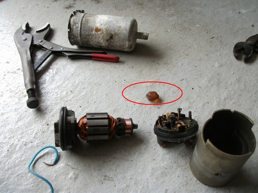

ben parceque j'en ai démonté une (la plus ancienne celle qui etait dessus le quattro) bon j'ai niqué un plot de cosse mais bon ça fait rien elle est de 84 donc avait déjà bien vécue mais j'aimerai bien faire un essai sur l'auto car elle maintenant marche !! en faisant un essai a blanc en remontant tout !! par contre y'a juste un truc qui a sauté qd j'ai démonté et je sais pas d'ou cela vient, une sorte de flotteur (ici entouré en rouge)
ça va ou svp ?
merci !
Re: Tentative de demarrage du quattro apres 10 ans ...
ça doit être un clapet anti retour
Probablement sur la sortie, avec un ressort
ah merde j'ai regardé et je vois pas de ressort ! i l a sauté ou st'abruti..
