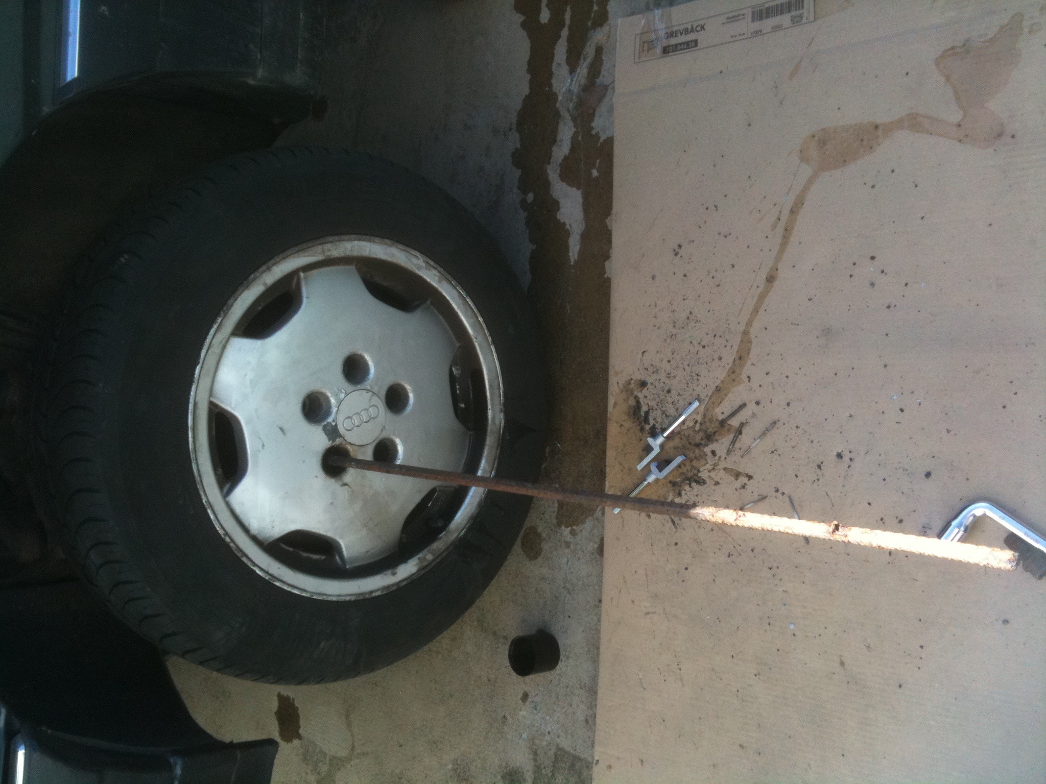

Le feuilleton du printemps continue.
J'ai donc ressayer de percer avec du cobalt, sans succès. J'ai donc tente le coup de l'extracteur facom qui a bien prit dans mon trou. Le tourne gauche a casse sans avoir eu a forcer...
Donc j'ai tente ce que je ne voulais pas: la soudure dans la jante.
(Attention aux posters)
Super la barre a bien prise et ne bouge plus! Un quart de tour plus tard elle était déjà pétée.
Donc, nouvelle question:
Peut on démonter proprement la jambe de force complete sans déposer la roue?

Effectivement, meme avec les conseils eclaire d'un forumiste pro du metal, je n'ai pas reussi a souder correctement une barre de fer sur la vis. Le site etait deja trop polue, l'espace entre la baguette inox et la vis etait trop etroit et a mon avis a force de ballancer de la soudure, j'ai peu etre bien soude agrave la cas de la vis sur la jante. J'ai pu souder deux face sur quatre de ma barre.
Alors evidement, ca na pas tenu. J'aurai mieux fait de confier le travail des le debut a un metaleux qui aurai torche le truc en moins d'une heure (comme quoi ca n'a pas que du bon de tout vouloir faire soi meme)!
Je vais me resoudre a lui casser la gu*le a la disqueuse.
