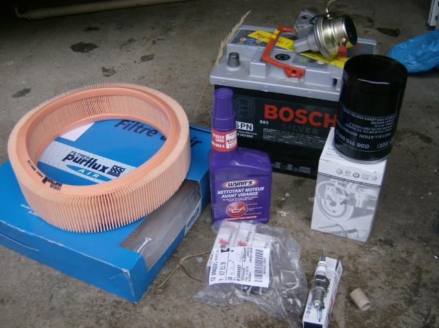

achat de la baterie, filtre à huile, huile, netoyant moteur avant vidange
commande des bougies ( filtre et bougies chez Audi )
en espérant qu'il fasse beau pour changer tout sa ;)

Voici toute les pièces réunies

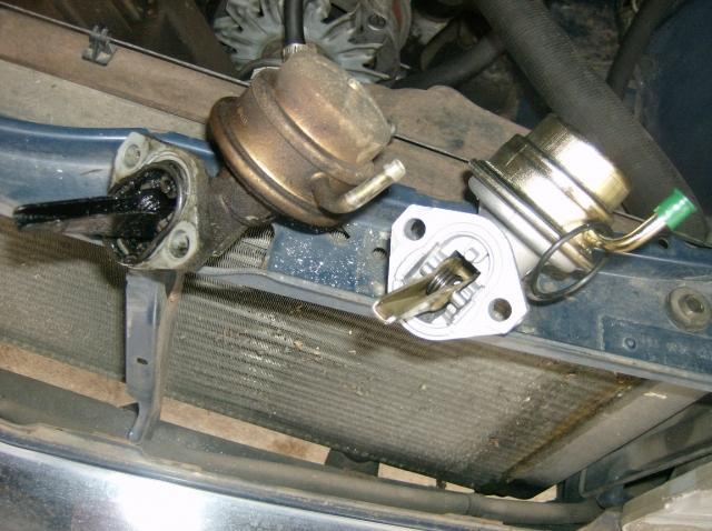

changement de la pompe à essence mécanique, qui s'est bien passé, les durites ne sont pas bouchés.

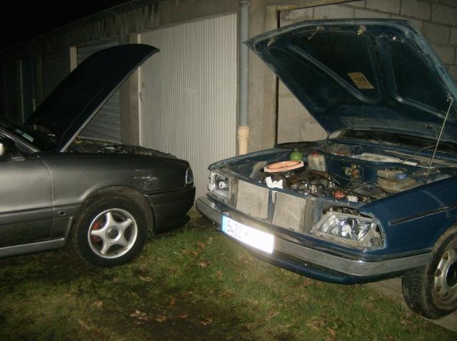

Première tentative en branchant les pinces sur les batteries de la 80 et la 100. Elle voulait pas démarer, je ne savais pas d'ou sa provennait :?

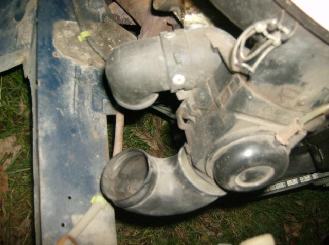

J'aimerais savoir si il ne manque rien au bout de ce conduit d'air, si c'est bien normal qu'il soit comme sa dans le vide ?
