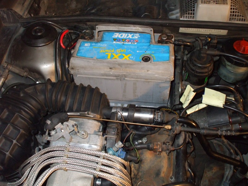

Apres avoir fait tremper dans le WD40 le module de ralenti (i l est tout propre intérieur extérieur !), je me décide à essayer de démarrer... Que nenni !!! veut rien savoir ! :evil: :evil: ah mais c'est qu'elle commence à me gaver ste charette !! b**** de m***** ! comme si la batterie etait a plat, c'est avec elle que j'avai eu des soucis l'autre fois. Au grand maux les grands remèdes je décide de démonter la batterie de ma Camaro qui est dans le garage aussi (puisque je viens de remettre la batterie de ma laguna que j'avais mis dans l'audi à sa place originelle)
Batterie + module nettoyé

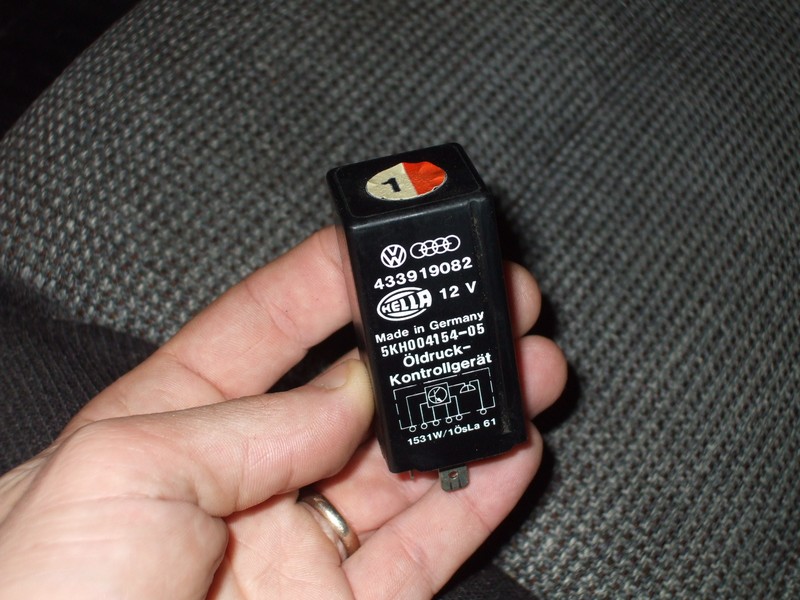

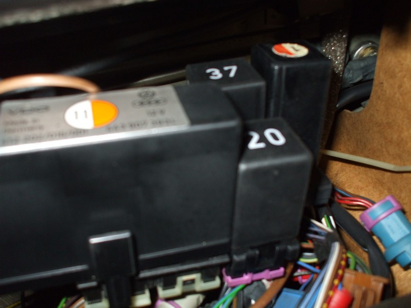

je démarre ok, ça marche (donc même si ma batterie affiche 12.4 V et que je l'ai rechargée elle serait morte qd même comment le vérifier ?) bon par contre mauvaise nouvelle le ralenti est toujours pas à plus de 500 trs.... Bon je me dis je vais aller chercher le relais dans l'autre GT (et en vérifiant je m'aperçois que je l'ai déjà bien changé puisque la date de fabrication en atteste, l'un de mi-fin 86 et l'autre de debut 85) mais en même temps je regarde la platine de mon GT et je m'aperçois qu'il ya des emplacements de relais de vide.... Alors je vais dehors pour voir mon autre GT pour pièces et là sur la platine j'ai ça que je n'ai plus :
je le mets donc en place dans mon GT :
qd j'essayes de démarrer, la voiture démarre mais cale aussitot ! deux essais identiques.... j'enlève le relais donc que je viens de mettre et là elle démarre mais avec peine (faut dire que le relais n°11 du ralenti etait dehors par grd froid ceci explique peut cela..)
JE décide de remettre le relais du ralenti que j'avais au chaud et de mettre ce relais que je viens de rajouter. Et là ça démarre ... bon pas de miracle toujours ralenti à 500 trs....

Macchris a écrit : je démarre ok, ça marche (donc même si ma batterie affiche 12.4 V et que je l'ai rechargée elle serait morte qd même comment le vérifier ?
Avec un pèse acide et en ouvrant les bouchons de la batterie....tout les éléments doivent être dans le vert.
Ou alors un testeur de batterie avec résistance calibrée, mais là, c' est plus cher ! :mrgreen:

Ce qui montre la santé d'une batterie, ce n'est pas la tension à ses bornes à vide, mais sa capacité à maintenir un bon voltage quand elle est en charge.
Comme le dit Daniel, appareil à résistance incontournable.
A 8/9 ans, elle a vécu tu sais ;)
Le petit relais 'oeldrück" que tu as rajouté n'a certainement rien à voir avec ton problème de ralenti,
il déclenche le buzzer si la pression d'huile est trop faible...

PS : tu dis que le relais que j'ai mis ça fait un BUZZ qd il ya pas assez d'huile en gros ? tiens faudra que j'essaye enfin sans démarrer bien sur lorsque je ferai la vidange ;-) merci
tu peux développer stp ? je viens de recharger cette batterie pour voir ce qu'elle ferait et là elle est à 13.89V je sais pas si tu veux dire à vide là une fois rechargée et sans rien dessus j'ai mis mon multimétre.

il Buzz si ta pression n'est pas sffisante.mais pas forçementparce que tu n'a plus d'huile.

Je veux simplement dire que tu peux avoir un bon voltage à la batterie "à vide", mais en charge (quand le démarreur tourne, lui il consomme un max, plusieurs centaines d'ampères) il peut chuter à 8 volt ou moins, et là ça ne démarre plus :D

nico a écrit :il Buzz si ta pression n'est pas suffisante.
Ou quand elle est trop haute !
