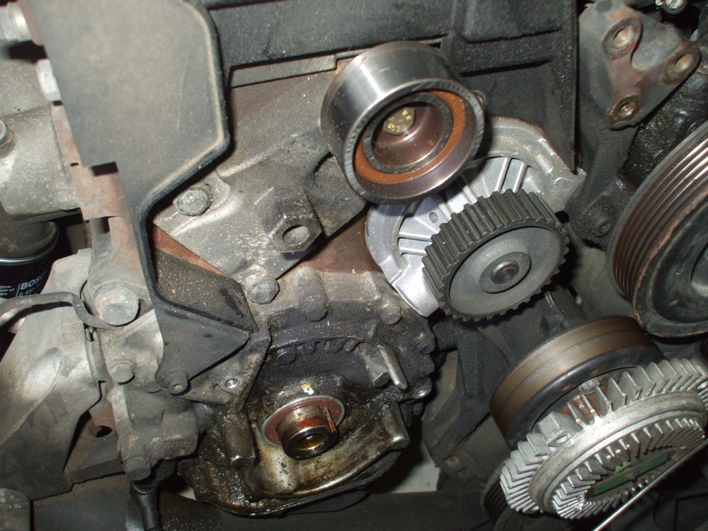

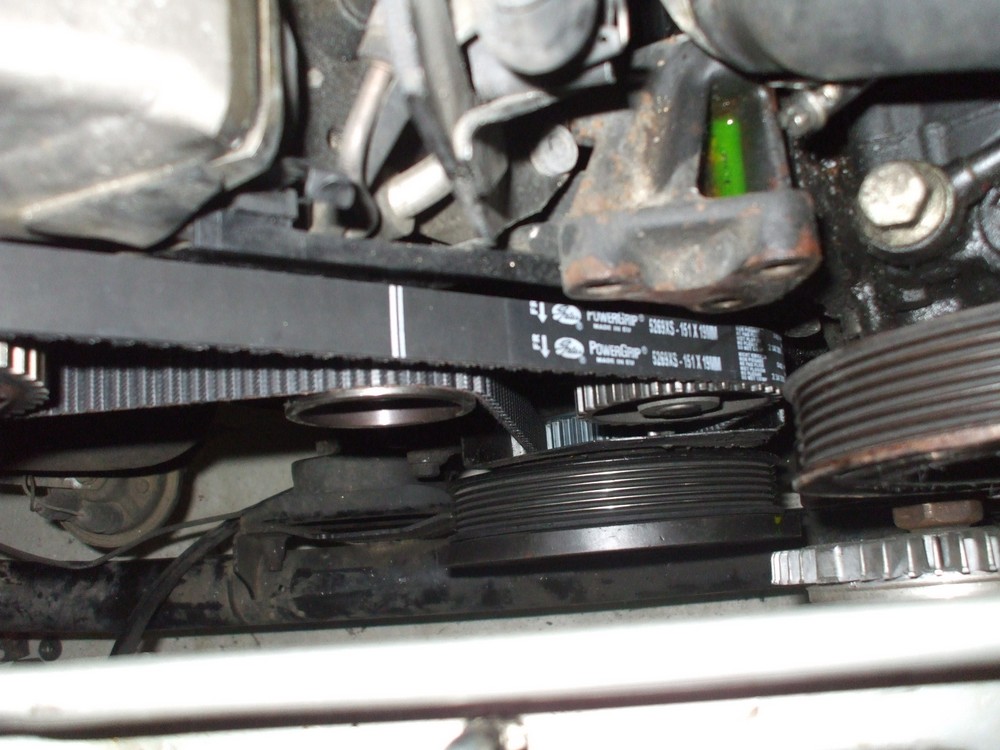

voilà distrib terminée,
un ptit nettoyage (pas de trop pour nepas effacer le repere de dsitrib)
hop la neuve remplaçant avantageusement l'ancienne (voir photos plus 1ere page)

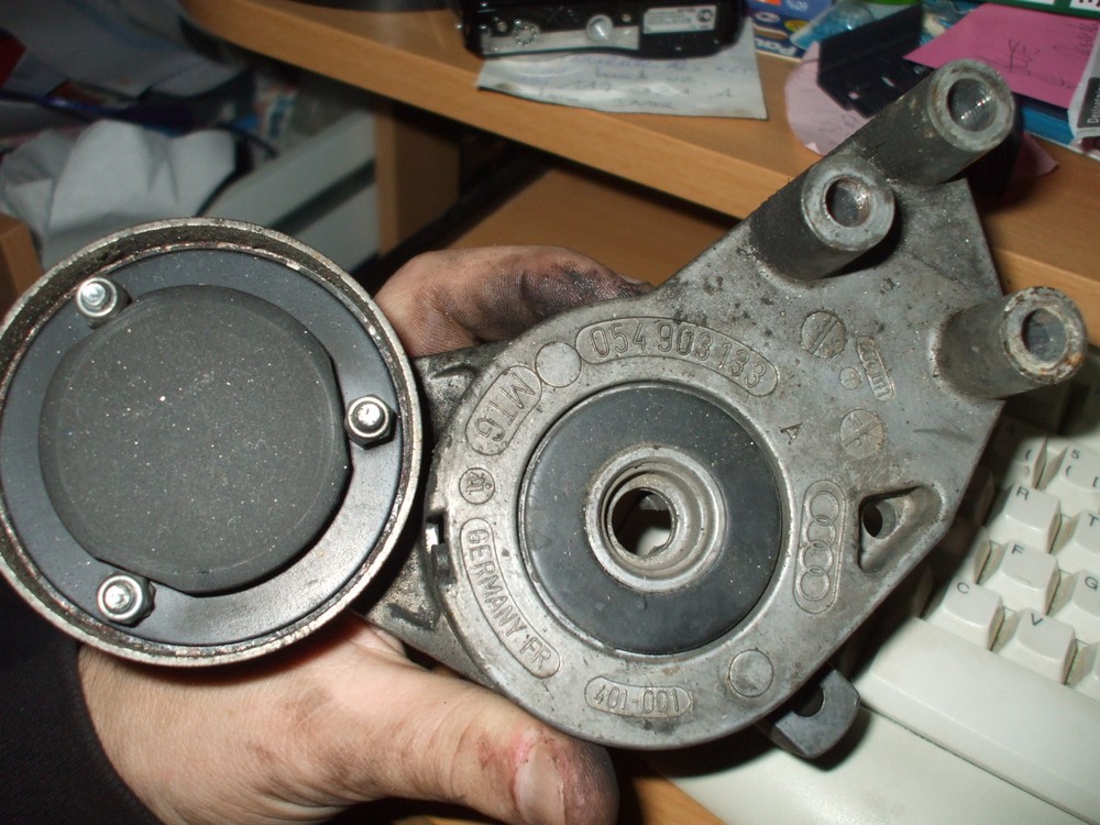

j'ai mis de temps a essayer de remettre le tendeur de courroie d'accessoires que la distrib ! :evil: :evil: En effet j'avais remarqué en démontant des rondelles de différentes épaisseurs entre le tendeur et le moteur (comme pour rattraper du jeu) de plus a froid j'avais un bruit désagréable dans le compartiemnet moteur (ben fait le tendeur bougeait de lui même c'était assez impressionnant :shock: ) Pas étonnant, en remontant j'ai essayé plusieurs combinaisons avec les rondelles mais ça n'allait toujours pas.... j'ai donc décidé de démonter celui sur mon autre S4 et là en 10mn c'était monté et sans rondelles !
voici la saloperie
on voit déjà des doubles ecrous pas d'origine, le tendeur est tordu (suite a un accident vu ce que j'ai pu voir en démontant la face avant de l'auto) c'est pour cela que les anciens proprio avaient mis des rondelles ! :shock: mais sur cette voiture ce n'est presque que ça du briccoalge de bric et de brac. Voiture vraiment pas entretenue la pauvre...
