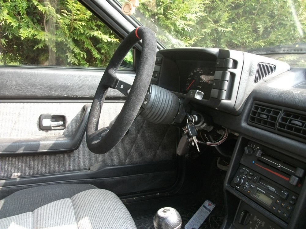

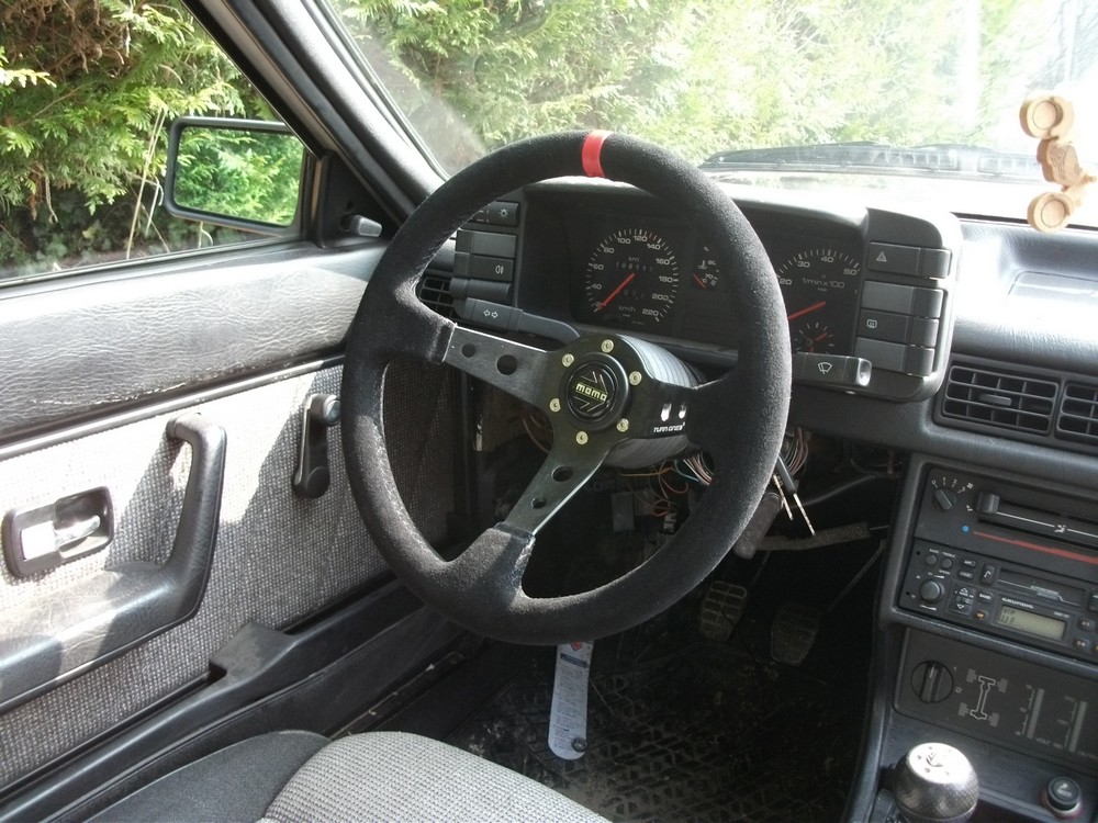

ptit up, monté le moyeu reçu hier (le bon cette fois car le precedent vendeur m'a vendu la bonne boite avec la bonne reference (l8010) mais le moyeu n'etait pas le même que celui de la boite !! :evil: :evil:
là c'est un C8010 (pas vu de différence avec le L8010 que j'ai sur le GT) et volant Oreca, ça va me faire gagner au moins 30 cv facile ! :lol: :lol:

Très beau rendu ;)
J'adore les volants tulipés 8-) seul inconvénient pour moi avec ce genre de volant, les commodos sont trop éloignés et faut parfois carrément le lâcher pour les actionner
Messages : 16647
Re: Retour à la vie du coupe Quattro 85 Suisse
c'est clair que pour une conduite sur route ouverte j'aurai pas ça, mais sur piste :-) ( bien que des fois cela m'arrive de mettre le cligontant qd je depasse, l'habitude lol)

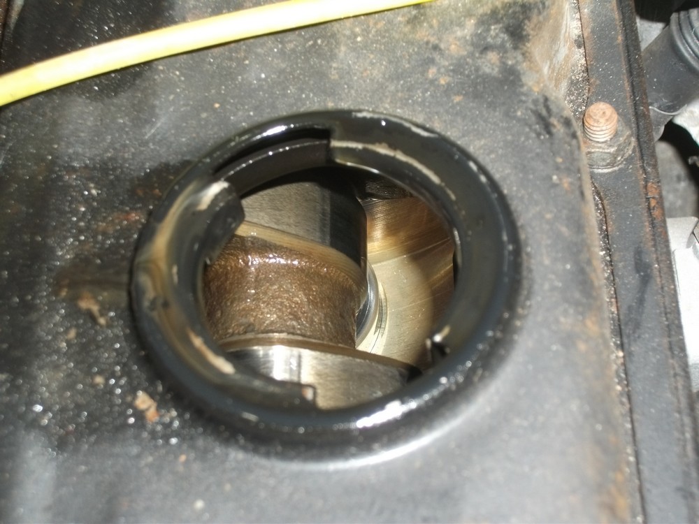

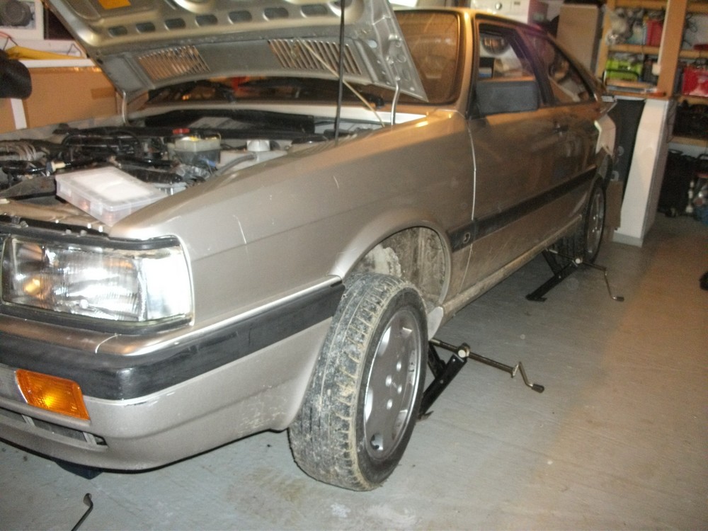

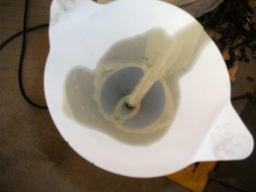

Bon alors, 2 litre d'huile + 1.5 de gazole, dasn le moteur puis j'ai laissé tourner 10/12mn au ralenti
Verdict huile noire, mais pas de depot ou autre car j'ai passé le tout au tamis de peinture pour vérifier
au final ca a l'air tres propre qd même ;-) (donc Daniel pour répondre a ta question c'est bien des poussoirs hydro ;-) )
pour etre sur que tout s'égoutte bien, on penche l'auto ;-)

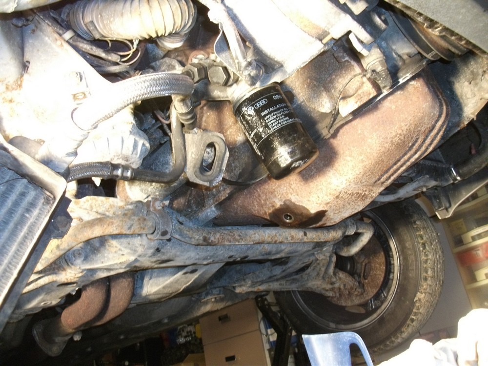

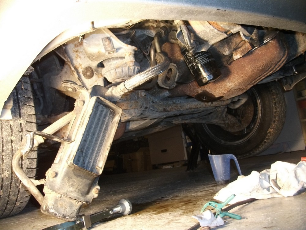

réussi (avec plus de mal que l'essai que j'avais fait sur mon moteur d'audi 100, j'y voyais pas beau !!) a virer la partie filetée du moteur au niveau du filtre a huile, et j'ai fait un essai a blanc du système, bon ben malheuresuement c'est définitivement trop long au niveau des connectiques :cry:
ou est ce que je vais trouver ce genre de connectique plus courte avant le WE prochain :?: :?:
C'est normal que tes durites soient trop longues : tes pieces viennent d'une T44, avec des durites d'UR tu est à la bonne longueur.
Messages : 16647
oui tu me l'avais dit dans un autre post, mais je pensais qd même pouvoir l'intégrer plus loin mais pas du tout évident là,
question : puis je couper le flexible par le milieu inserer un embout dans le tuyau de chaque coté et refixer cela avec deux collier serflex en attendant de trouver les bonnes longueurs ?
Macchris a écrit :question : puis je couper le flexible par le milieu inserer un embout dans le tuyau de chaque coté et refixer cela avec deux collier serflex en attendant de trouver les bonnes longueurs ?
Tu peut, mais c'est risqué : sous la pression de l'huile ton tuyau peut se déboiter.
Si tu fait ca, essaye de mettre le tuyau le plus long possible+un maximum de serflex.
