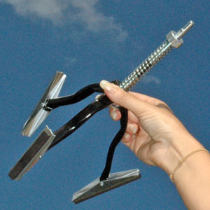

D'ailleurs, que pensez vous de ce type d'outil pour déglacer les cylindres?
http://www.eurotrabi.com/tech_honing.php

Tiens c'est marrant ça, juste comme ça hier je racontais à mon père les aventures de ta 100, et on en est venu à parler de déglaçage.
Lui l'a déjà fait avec le honoir à pierres, apparemment très efficace comme outil.

Ca c'est très bien :
Il faut bien croiser les rayures quand tu le fais.
JM

Tiens, JM, peux tu me dire si cet outil est monté sur un flexible ?Spitman a écrit :Ca c'est très bien :
JM
car je me pose la question de comment se mettre bien dans l'axe...

La tige n'est pas un flexible, mais comme les patins sont articulés tout ce met naturellement en place et les patins frottent sur toute leur longueur. Fait avec une perseuse sur batterie (avec un bon variateur) pour ma part...
JM
