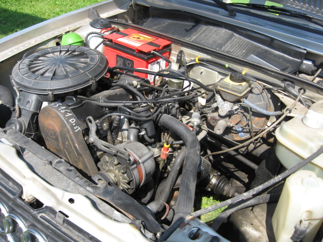

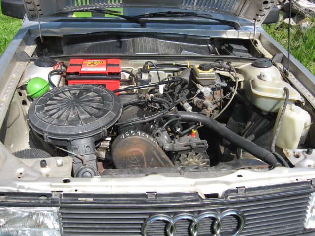

Pour l'embrayage hydrau ou pas il y a ces photos si elles vous parle :

- Messages : 17454
Re: Remise en etat suite début incendie niveau moteur !
Embrayage hydraulique, on voit bien le tuyau tressé bleu clair qui sort du réservoir de liquide frein et qui va attaquer le cylindre émetteur dans l ' habitacle.

Merci Daniel; il me semblait bien
