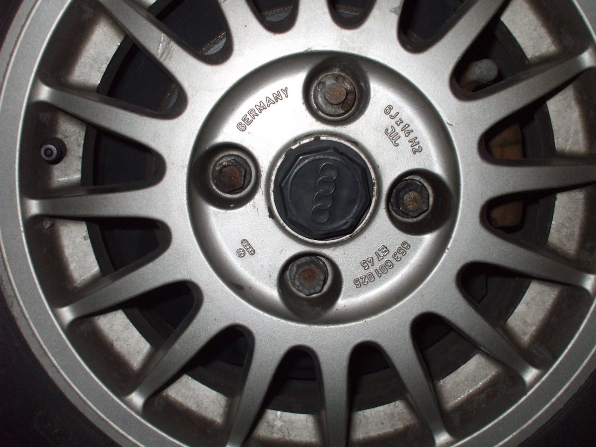

Quelques nouvelles de cette sal*ù$rie de goujon!
J'ai essayé de l'extraire à la clef a choc: que dalle. Tentative de vissage, ca visse. dévissage derrière: ca dévisse jusqu'a la ou ca bloque précédemment
Tapé dessus au burin, dévissé les quatre autres vis, la voiture surélevée, a grand coup de lattes ds la roue... Rien
J'ai percé avec du HSS de petit à grand diamètre. Tenter de péter la tête de la vis... Mon diamètre le plus grand est 8. J'ai refait l'hexagone au burin, toujours pas. Avec une clef de 18 ça se replie toujours. Le métal est déjà trop mou.
En ultime je peux tenter de percer avec plus gros, puisque maintenant que c'est troué au centre en plus ca va être encore moins simple.
En fouinant gogole, j'ai trouve ca.
Ca me servirait qu'une fois, mais si ça peut m'éviter de péter la jante et le moyeu. Ca se vante de pouvoir extraire les ecrous antivol dont on a perdu la clef.
Qu'en pensez vous dans ma situation?

Au point où tu en ait...perso, ce serait perçage et liquidation pur et simple de ce goujon...en perçant de plus en plus gros....
Puis refiletage du trou....

Avec un peu de chance si tu as perçé bien au milieu, tu perces un peu moins que le filetage, assez pour faire péter la tête et enlever la jante... Après tu y verras plus clair pour enlever la partie qui reste, au burin, en chauffant etc...
Une petite photo de la situation, peut-être??

Voila oui, c'est ce que je pense faire. Des goujons j'en ai tout un stock ^^
J'ai fait une toff mais on y voit rien de la situation, a part une tete de vis burinee
Je vais au plus tot acheter un hss de 10.

Re: Vis de roue BLOQUEE
ces écroux antivol sont de la pure merde
moi aussi j'ai eu le même soucis, les picots qui pêtent
et les antivols montés sur des Ronal turbo
, j'ai repercé , visés un gros extracteur et puis acheté le plus balaise des tourne-à-gauche que Facom vendait et une barre en plus en guise de rallonge
j'ai réussi à les extraire
le tout sans abimer les jantes et j'en avais 3 à enlever
bref vraiment sale expérience
