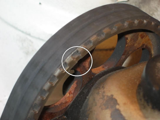

Coucou,
bonne nouvelles, j'ai enfin regardé avec mes yeux et trouvé le trait sur la poulie . Et à priori le calage est bon .
Uploaded with ImageShack.us
Donc à priori pas de saut de la couroie de distri . Je vais donc songer à remplacer la tête de delco et le doigt d'allumage ( pas de perte aux câbles et bougies neuves )
