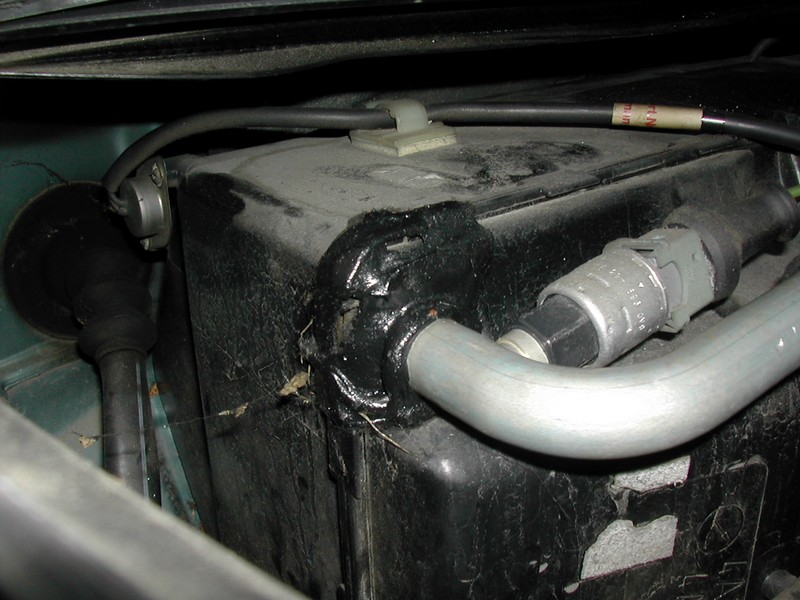

donc, sur cette photo, la sonde de temperature, c'est la capsule au 2eme plan, j'ai bon ?
Messages : 17459
Re: fonctionnement de la clim "etrange" - audi C4, clim manu
Il semblerait....démontes la, tu dois voir inscrit une température sur la face....ou c' est, peut être, un thermo plongeur.
sur kate, ca s'appelle un "contacteur de temperature".. mais sans preciser les t°C de declenchement.. :?
par contre, c'est la meme ref que ma 200 a clim auto.. a l'occasion, j'essaierai un "swap" comme on dit dans le metier :mrgreen:
bizarre autant qu'etrange.. :? :?
ce soir, j'ai fait un essai :
j'ai roulé 1h avec la clim ON, donc le phenomene s'est reproduit.
j'ai soufflé de l'air chaud sur cette sonde (sans la demonter) , mais sans aucun resultat :cry: Donc, a mon avis, ce n'est pas elle qui fout le bazar
par contre, j'ai mon tuyau de clim qui est completement givré..
dites moi quoi qu'il se passe la dedans !! :| :| :| trop de gaz? trop d'humidite?
Messages : 17459
Signe de manque de gaz.....bien souvent, ou d' une mauvaise charge, mauvaise mise à vide....par exemple ou mauvaise
manip, injection d' un peu d' air....c' est ce qu' on appelle dans le jargon, les incondensables. :(
Avant toute chose, il faut tester cette sonde avec un ohmètre lorsque le givre est là....le courant ne doit pas passer...
elle doit couper l' alimentation de l' embrayage du compresseur.
Vu le tuyau, la sonde doit couper l' alim du compresseur, pour ne pas obstruer l' évaporateur de givre...
Le givre trop important dans l' évaporateur empêche, aussi, l' air de l' habitacle de circuler donc de refroidir celui ci.
Si la sonde ne fait pas son boulot, il y a givrage de l' évaporateur, plus de circulation d' air, donc sensation de chaud
dans l' habitacle.
