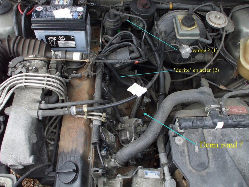

Sur ta dernière photo , tu montre la vanne (1) qui est en effet une electrovanne puisque connexion electrique . As-tu bien vérifié que le petit tuyau est bien branché à l'arrière de la culasse ? ( sur une petit soupape thermopneumatique où il y a aussi un tuyau qui repart vers un T en dessous du régulateur de ralenti )

La mayo, si tu n'as pas d'autres soucis c'est simplement de l'eau de condensation qui se mélange aux vapeurs d'huile, normal.
Tu dois absolument nettoyer tous tes tuyaux de dépression, sans oublier le tuyaux métallique qui descend sur le bas moteur.

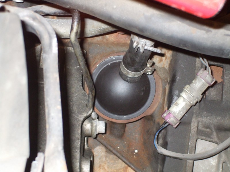

Je ne serais pas étonné que dans la "capsule" où ce tuyau en métal arrive, sur le bas moteur, tu aies aussi un gros bouchon de calamine, qui gêne l'aération du bas moteur.
Essaye de retirer cette "capsule" sans la plier, c'est simplement emboité sur le bloc.
L'électrovanne sur le tablier, c'est la capsule de saut de pression, elle commande à l'injecteur de départ à froid de vaporiser un peu de carburant (uniquement lors de la phase réchauffement du moteur) si tu enfonces la pédale de gaz trop rapidement

LaurentV8 : tu parles de cette piece n'est ce pas ?
si oui ok j'essaierai de demonter ça mon jour de repos c'est à dire jeudi,

Oui, le demi-rond.
Mais tu risques de l'abîmer en le retirant, ça coince parfois.

enlever la capsule sur le moteur (j'en ai profité pour la repeindre avec de la peinture Hte T°+cuisson au four 200°) elle n'était pas si sale que ça comparé au durite !j'ai démonté celui de mon GT pour piece et il etait plus sale pourtant le moteur tient impec le ralenti

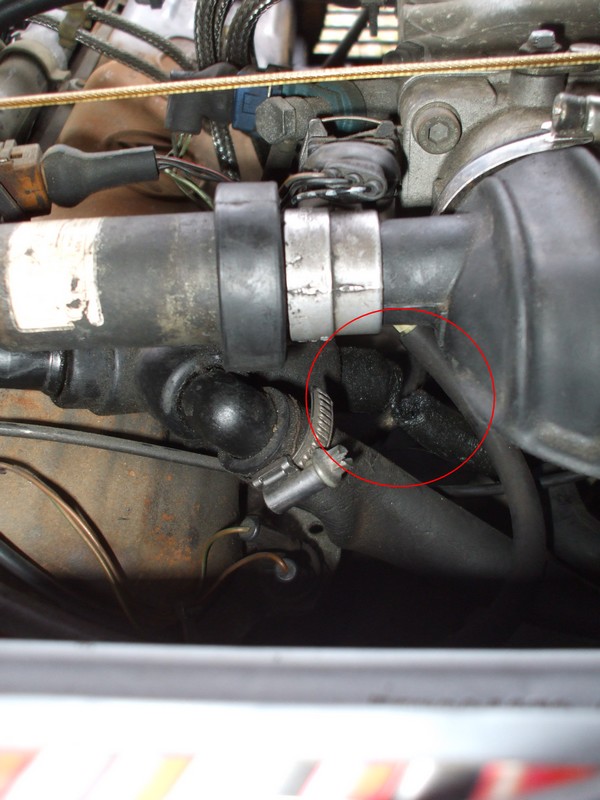

ce soir j'ai enlevé le reste de durites qui me rester à regarder (je pens epas en avoir oublié) et j'ai trouvé une 'triplite'noire ou les durites viennet se brancher dessus completement bouché de chez bouché ! de plus une des durites est déchirée elle aussi (elle part de dessous les injecteurs et rejoint la triplite puie une autre durite pars pour aller au module de ralenti etc....)
et qd j'ai démarré pour voir apres 3.45h d'arret la voiture s'est calée à 750/800 trs min.... Ahhh enfin ! mais bon le moteur etait encore chaud uin petit peu alors juge de paix demain matin cependant lorsque j'arrive au boulot à 8.55jh et que j'en pars à 12.05 ça fait 3.10h et le ralenti demarre à 500 trs donc ça sent bon....
