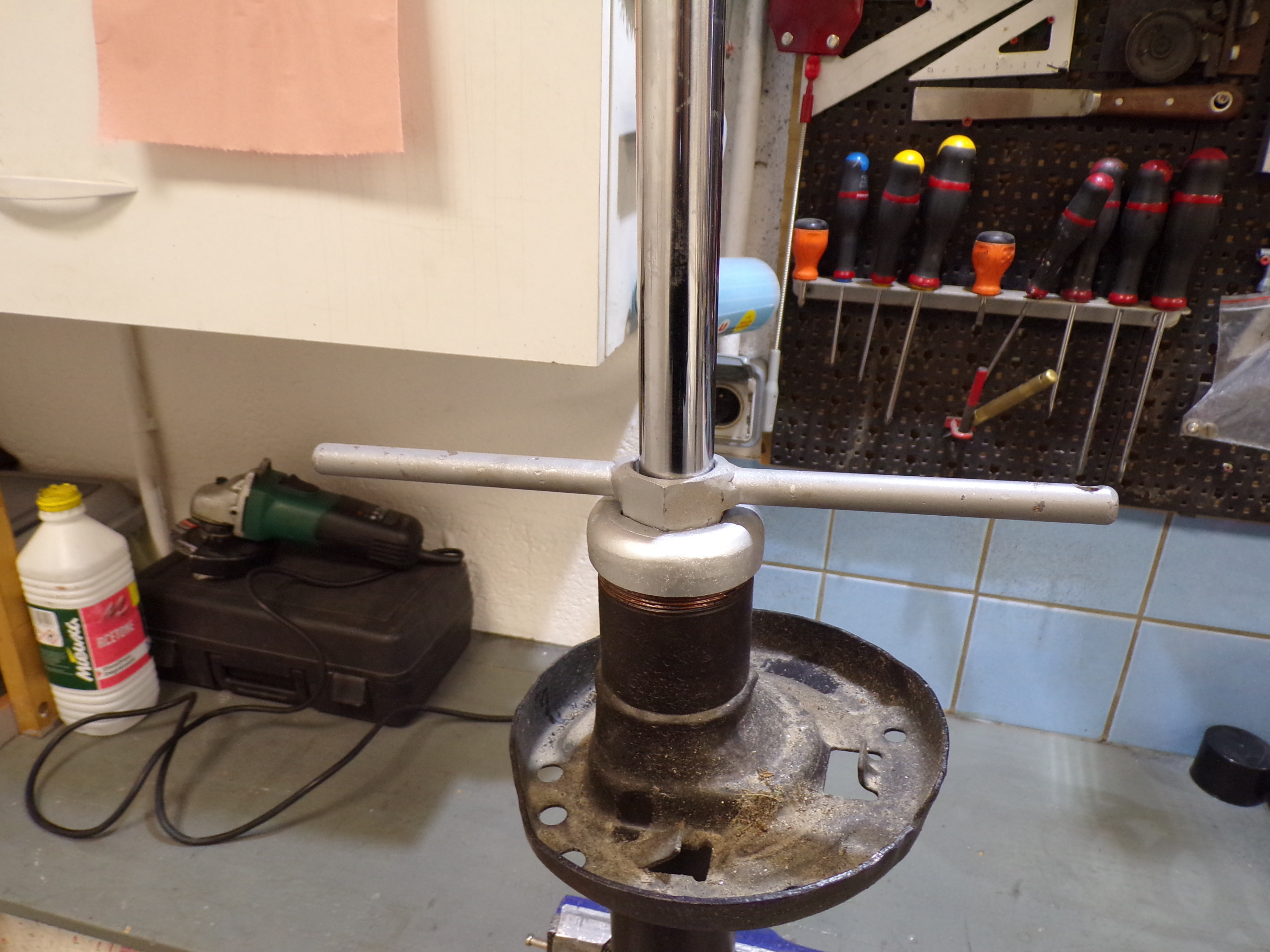

Je n'ai pas grand-chose.
Juste avec la bague.
La cartouche :
L'outil que j'ai fabriqué pour la bague fournie avec la cartouche :

Messages : 7862
Re: Amortisseur coupé type 89
Pour moi, la première bague est une Bilstein ou assimilée.
Celles d'origine (ou du moins celles de T81/85) est comme celle de la seconde photo.
Messages : 15026
Ok, donc j'ai finalement reposé celles d'origines. :D

Messages : 11792
Dural a écrit : ven. 8 avr. 2022 16:55 Pour moi, la première bague est une Bilstein ou assimilée.
non.....les bilstein n'ont rien avoir avec ca.
la première,déjà vu c'est du standard. ;)
Messages : 15026
Dural a raison, si tu regardes les bilstein, ils sont vendus avec la bague de la première photo. ;)

Messages : 16318
Pour la question d'ajouter de l'huile ou pas avant d'insérer l'amortisseur dans la jambe de force, ça dépend du type d'amortisseur !
Certains Bilstein ont une sorte d'évent au cul de l'amortisseur, l'air entre et sort, ceux-là ne doivent pas être remontés avec de l'huile !
(info à vérifier, mais c'est qu'on m'avait dit à l'époque)
Messages : 11792
ah ben j'ai jamais monté les b4....pour ca que je te disais que non.
sur les B6 ou B8 c'est des bagues usinées avec des encoches pour les ergots.....

Moi j'aimerai bien rabaisser ma 100 mais j'ai jamais vue ce montage d'amortisseurs ça a l'air coincé dedans chez pas trop comment 😂

Cartouche rentre à l’intérieur et l’écrou chrome ce visse sur la jambe de force pour bloqué la cartouche ,ça va pas mal à faire .
