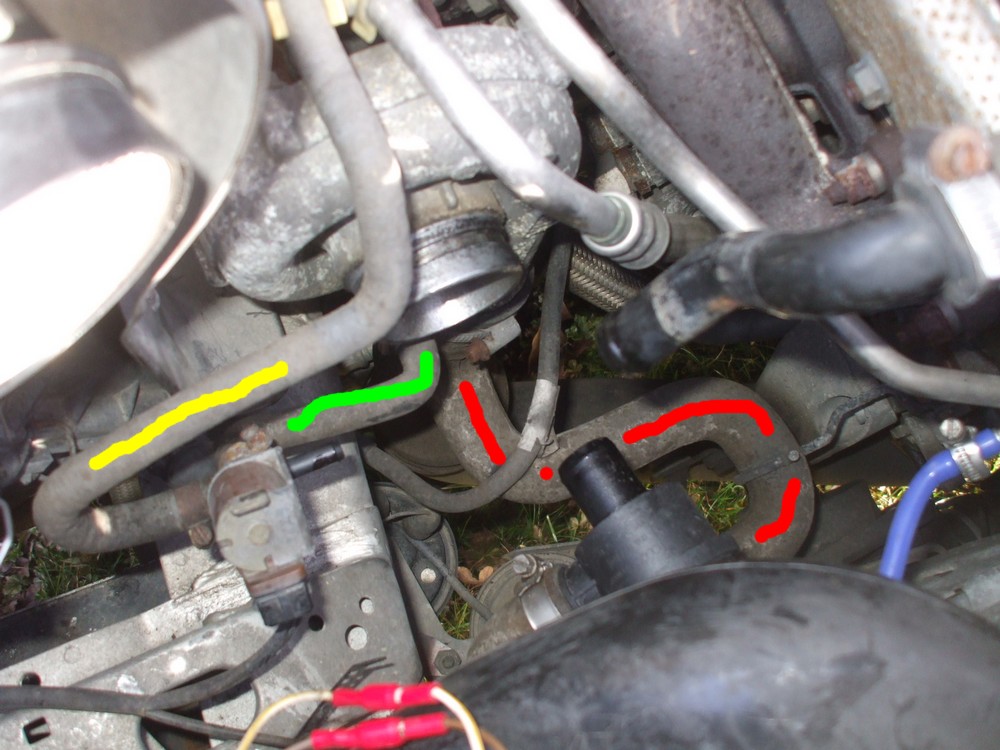

Côté durites turbo et surtout celle en accordéon vers l'échangeur.

Tof, dans mon cas c'était la durite qui n'est pas sur ta photo, celle que tu as démontée et qui vient directement sur la sortie turbo...
Examine-la bien, mais vérifie aussi TOUT le circuit de suralimentation (de la sortie turbo jusqu'au papillon) ;)
