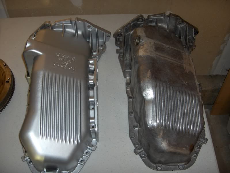

Je suppose que tu as déjà vu ça (vers les 2/3 de la page) :)
http://www.motorgeek.com/viewtopic.php? ... 8b965c434e
je savais pas que les carters 20v AAN et 3b/7a était différent ??? :shock:
Messages : 5452
Re: Quel radiateur pour B2 5cyl ?
Hormis le petit carter latéral, je t'avoue que moi non plus.... je le découvre en même temps que toi :oops:
Le 7A a un dégagement pour éviter d'interférer avec le radiateur et pas l'AAN (logique quand on y pense vu que le radiateur est devant)
A prendre en compte pour un swap par exemple ;) ....ou alors il faut monter le radiateur de travers (comme sur les Sport Quattro) :?
pourtant le carter rouge est bien celui d'un AAN et il a pourtant le radia droit et pas en biais :? bon de toutes façons pas grave j'en ai un de carter de 20v 7A de toutes manières au cas où alors la question se pose pas ;-)
Messages : 5452
Le rouge est un 7A/3B de T89 (avec la "découpe" pour le radiateur) ;)
Je comptais monter un carter d'AAN sur mon KV donc je préfère m'en rendre compte maintenant :mrgreen: :lol:
en tout cas merci pour l'explication car je ne savais pas pour ce petit décroché ;-)
Messages : 5452
On sera au moins deux à avoir appris qqch aujourd'hui :lol: ;)
:P :P
j'ai un AAN sur mon KV et ça va bien, je suppose que si ton radia n'est pas un radia performance alu pouet pouet machin ça doit aller
Messages : 5452
C'est un carter de 7A ;)
L'AAN n'a pas le petit carter latéral et est "droit" en partant du bouchon de vidange vers l'avant du moteur ;)
