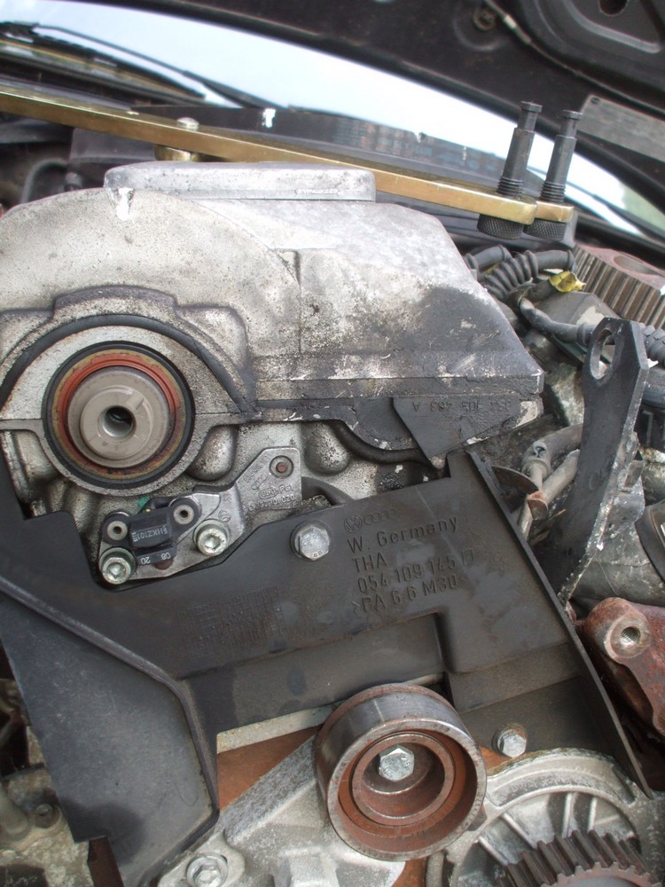

Voilà démonté la distrib du S4, j'ai mis la sonde AAC de la S4 MRC et effectivement je n'ai plus le code défaut ce qui voudrait donc bien dire que c'est ça
j'ai fait un diag juste en remontant la poulie d'AAC et la sonde d'AAC

dans un premier temps on dévisse avec le bel outil que ton ton Bébert nous a fait ;-) (il va très bien pour dévisser d'ailleurs ! je sais pas encore pour visser par contre lol)

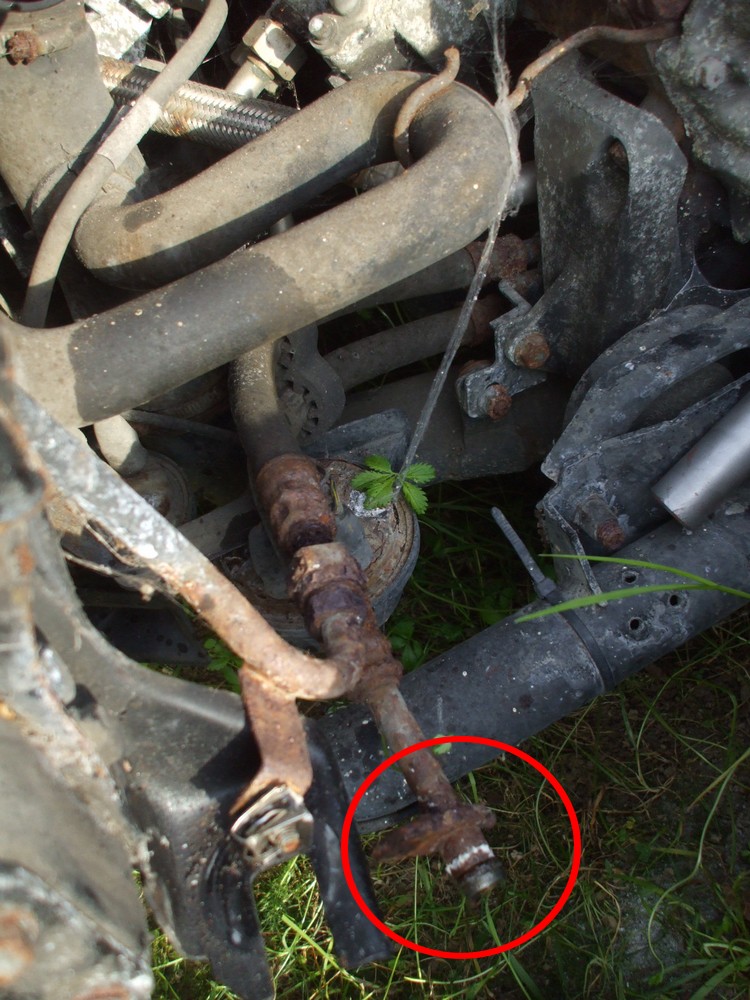

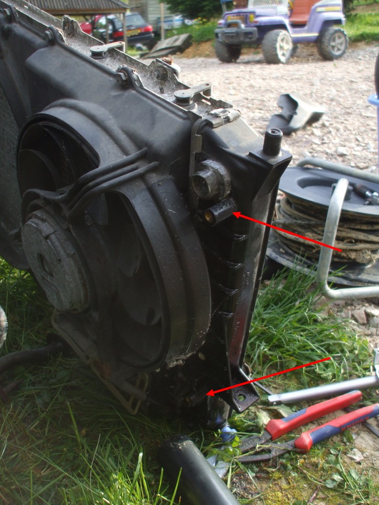

on démonte le radia mais là on se pose des questions, quoique c'est que ça encore ? je regarde sur mes autres S4 ben non y'a pas, alors je me dit que c'est peut etre l'huile de boite qui vient se faire refroidir dans le radia ? (les flèches sont au mauvais endroits, ça c'est les fixations de ces même tuyaux, les tuyaux vont dans les gris truc gris comme celui qui est au dessus de la flèche)

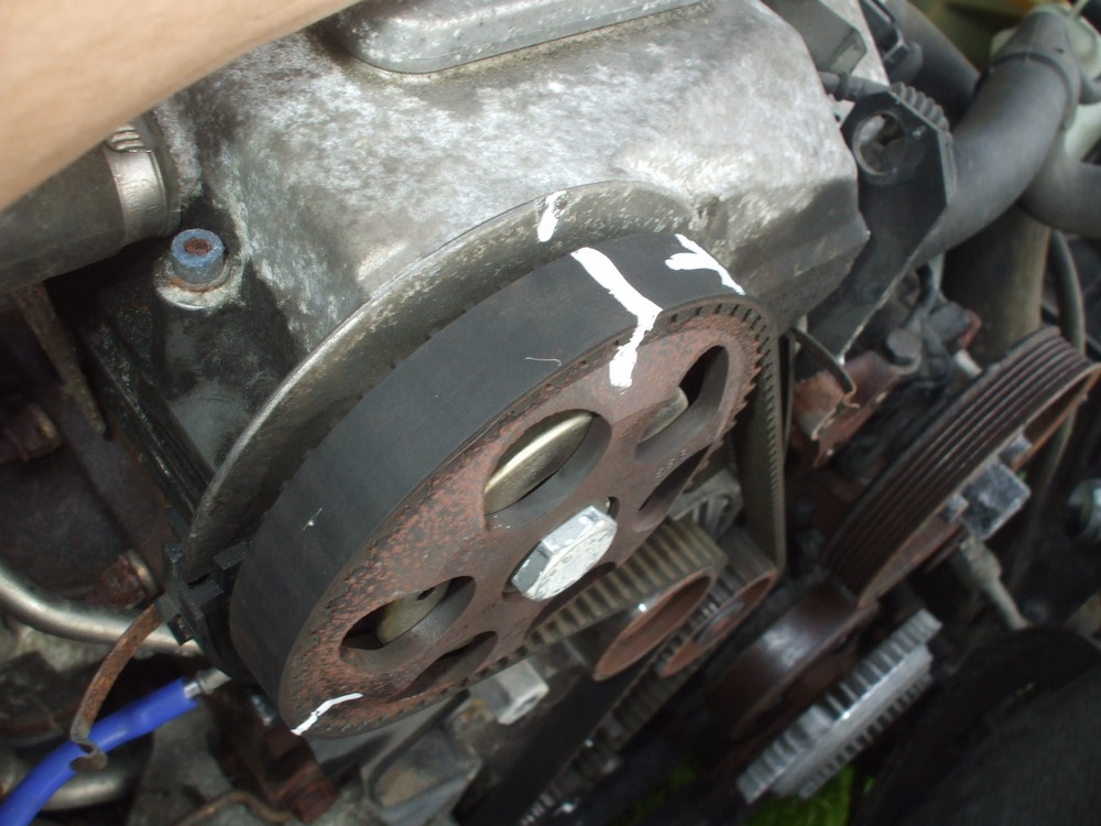

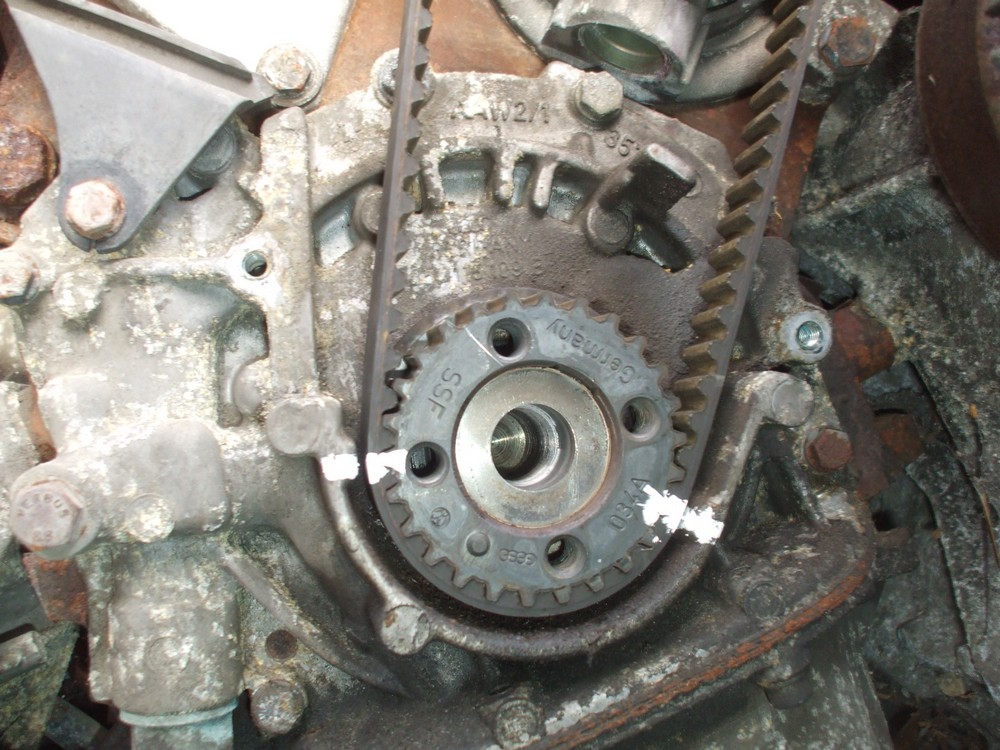

on fait les marquages habituels ;-)
ben tiens la sonde de capteur hall n'a pas la même gueule que celle que j'ai et que l'on voit sur internet (malgré tout c'est qd même la même ref)
on fait le test en remettant sans fixer la poulie d'AAC

Re: S4 20v : démarre puis cale
Je confirme.. Huile de boîte refroidie par le ldr ;)
ah ! bonne réflexion alors ;-)
Messages : 16350
C'est le radia de la 100 S4 boitoto qui a ces entrées/sorties en plus, ça ne gêne en rien si tu le montes sur une boite méca, pense-je :)
