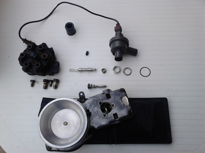

- Messages : 7909
Re: moteur reste dans les tours KV
Quand tu as sorti le doseur, tu n'as pas démonté le piston et le régulateur de pression comme ci-dessous?
Il se peut que tu ais des mini merdes qui bloquent le piston, par exemple.
j'ai appliqué le principe que j'ai appliqué depuis 25 ans sur le Kjet : TPACPC
je n'ai pas osé
. quelles sont les précautions à prendre, les pièces fragiles et les pièges. il y a-t-il des joints à changer et si oui ou les trouver ?
je n'ai pas osé
- Messages : 7909
Pour le piston, il n'y a pas de joint ni rien, juste à replier la patte de retenue du piston pour le sortir, le faire avec une pince s'il force (pas normal si ya besoin).
Le seul joint est celui entre le doseur et le débitmètre, dispo chez Audi.
Et pour le régulateur, t'as un joint cuivre et des petits joints toriques mais je n'ai encore jamais changé ces derniers, je ne sais pas s'ils sont toujours dispos.
Il ne faut juste pas toucher à la vis BTR centrale de réglage
Après, pour les deux, faut juste être le plus propre possible, je nettoie tout au nettoyant frein (dégraissant sous pression, ça chasse tout), finition au chiffon propre et léger huilage des joints toriques.
