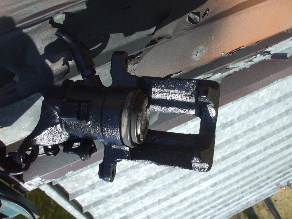

en fait moi c'est creuser dans le metal, toi aussi ?
- Messages : 8578
Re: Etrier ARG de S4 grippé
Si le métal est creusé, ils sont hs.
Quand la partie bouffée arrivera sur le joint, ça va fuir

c'etait un peu plus que sur la photo ...Macchris a écrit :en fait moi c'est creuser dans le metal, toi aussi ?

Bon résultat des courses, etrier ARG de mon S4 boite auto bien que très rouillé extérieurement marche très bien
donc decapage et peinture epoxy noire le résultat est pas folichon mais tout ça sans déposer le piston pas facile de faire qqchose de propre sans attaquer le joint ou faire rentrer qqchose dans la chambre du piston
