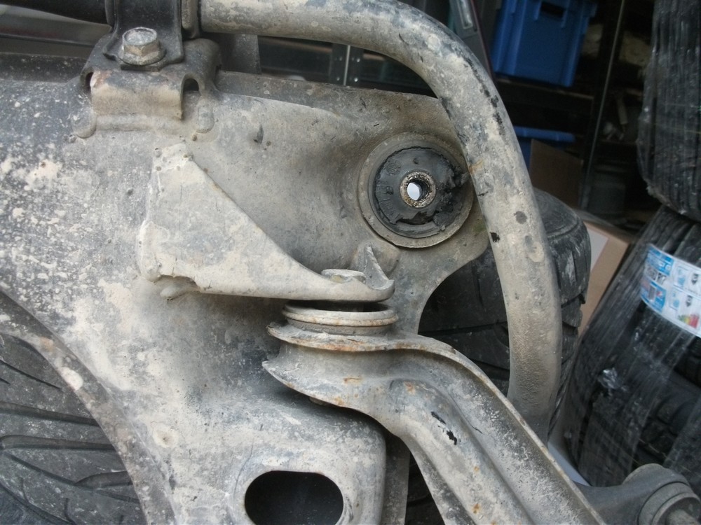

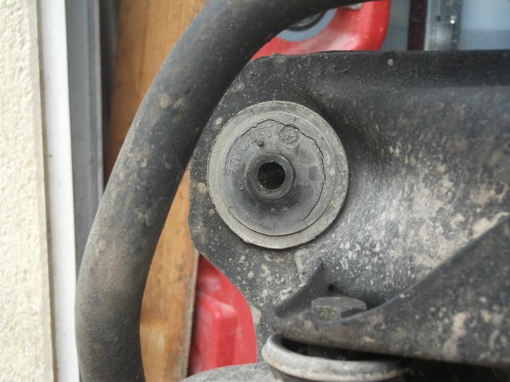

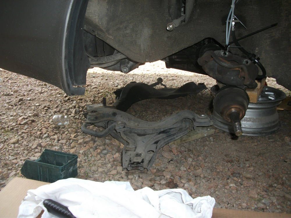

du coup en me penchant dessous la demoiselle, j'y ai vu des trucs qui me plaisaient pas.... Donc hop.. puisque tout est déjà enlevé dépose du berceau...
la raison du parceque... bon ça a pile poil 30 ans alors bon....
ben du coup je me pose la question, powerflex ?? au niveau des triangles uniquement ? ou barre stab egalement ?

Si tu veux pas te prendre la tête pour le montage des silent-blocs de berceau, tu peux aussi les prendre en Powerflex ;)
Les silent-blocs de barre stab plus durs ne feront que la rendre plus efficace, ils ne jouent pas sur le confort puisque la barre stab n'a aucun rôle niveau amortissement à proprement parlé.
Je crois que Touco a du full Powerflex sauf niveau berceau où il a mis de l'alu.

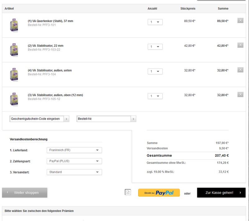

je parlais surtout au niveau efficacité ;-) est ce que le coup en vaut la chandelle quoi ;-)
Le moins cher que j'ai trouvé c'est ici :
http://www.sandtler24.de/powerflex/pff3 ... 7-mm.html#

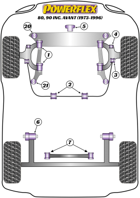

je pense que j'ai pas fait d'erreur sur le diagramme ce sont les bonnes refs.

Quand je vois-lis : Powerflex "Audi 80, 90 inc AVANT (1973-1996)" ..., je me marre grave ..., parti comme ça, Tof, tu vas devoir en "jeter" au moins la moitié à réception du colis (j'ai déjà donné pour d'autres que moi). :roll:

Le dessin montre un train arrière de traction avec barre panhard. C'est déjà pas bon signe...
Et puis dans ta liste il n'y a pas 20 et 21 pour le berceau.

Bin oui, Alain, en 2000, un cab' avait des trains dérivés des 80 B1, tu regarderas ;)
Avec barre Panhard.
Même architecture et ça ne m'étonnerait pas que le berceau avant et le train arrière soient interchangeables (ouais bon, personne n'ira vérifier)...
J'ai en tout cas du Powerflex sur le train arrière et les triangles du GT et ça monte tranquillou...
En fait, ce qui doit changer entre toutes ces voitures, c'est la flexibilité des silent-blocs et la hauteur de ceux du berceau (pour le réglage de la chasse). Et comme c'est des silent-blocs sport de toute façon...

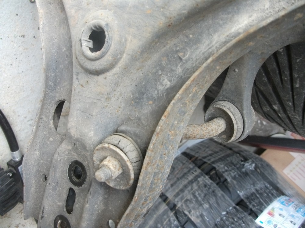

de toutes façons il n'y a qu'un pas a ce que je prenne du standard (changement du triangle complet) et pas du powerflex vu que j'arrive pas à démonter ces satanés silentlboc sur le triangle là ! (j'ai juste réussi à virer la douille métallique c'est tout :evil: )
Re: Changement amortisseurs+roulements avant GT Typ85
ah ben si je suis enfin arrivé à en décoincer un sur les quatre !! .... a suivre
