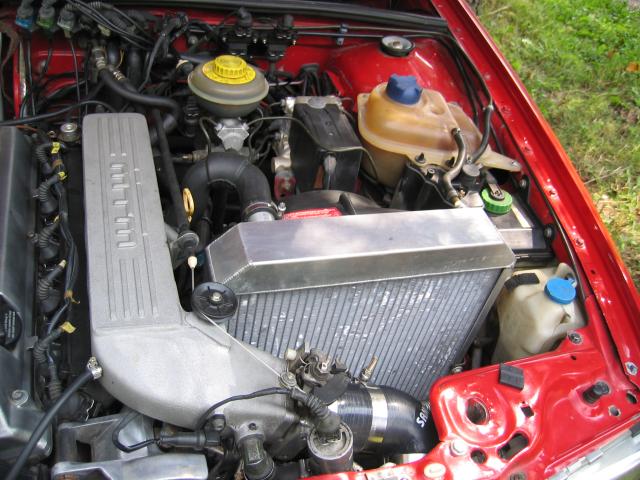

sinon qd tu dis qu'il faut l'admission 3B, c'est que la pipe en alu ou aussi papillon et je ne sais quoi ?

Macchris a écrit :sinon qd tu dis qu'il faut l'admission 3B, c'est que la pipe en alu ou aussi papillon et je ne sais quoi ?
non,j'ai mis un pipe inversée moi.....
l'admission 3B est pourrie car tu fais passer de l'air frais qui sort de l’échangeur au dessus du collecteur d’échappement...c'est idiot dans le principe....
avec l’inversée,tu es en direct de l’échangeur a la pipe d'admission et trajet bien plus court !

Déjà que le refroidissement des T85 n'est pas leur point fort...une fois la face avant et les phares en place, il n'y a plus beaucoup d'air frais qui passe pour le radiateur :? ... vaut mieux pas aller sur circuit avec un montage pareil
Avec l'admission inversée, il faut déplacer la pompe de DA, non?? :) Sans compter qu'il faut la "roulette" pour le câble d'accélérateur ;)
Messages : 11781
Re: Checkup/listing pour Swap 20V Turbo dans GTQ
Oui, déplacement de la da qui du coup t'oblige a deplacer l'alternateur.
Apres faut savoir ce que l'on veut.....faire de l'efficace et se faire chier ou du facile mais bien moins efficace....
La roulette du cable, facile....fait maison pour pas un tune...suffit de reflechir un peu avec ce que l'on a dans le stock.....

Avec une extraction dans le capot c'est possible de créér une dépression en arrière du rad non ?
Messages : 11781
Ca vaudra jamais une entrée d'air forcée. ...
Clem86
Messages : 3461
Message par Clem86 »
Et avec un genre de conduit qui amène l'air sur le radia comme dans le NG ?
je suis plus, une pipe inversée ça vient d'où ? de quelle voiture ? par d'un 3b alors ?
J'ai essayé de retrouver un post avec ton auto mais je retrouve plus, je dois avoir qd même qq photos lors des BBQ faut que je matte ça
en partant des antibrouillards peut être ?

Sur ma NG c'est plutôt bien canalisé, mais c'est sûrement commun à d'autres montages .. La pipe inversée c'est l'AAN / ABY, ou alors une pipe 3B montée à l'envers mais çà demande un peu de modif

pipe inversée Rs2 apparemment le truc facile à trouver quoi :roll:

Clem86 a écrit :La pipe inversée c'est l'AAN / ABY
Perdu :lol: ;)
Voilà une inversée ;)
http://www.wagner-tuningshop.de/#produc ... 001-2.html

La 3B a le même principe mais un peu moins de flow .. Par contre elle distribuerait plus régulièrement entre les cylindres
edit : par inversée je voulais dire avec l'arrivée d'air sur le devant de la voiture par opposition à une pipe 3B / RS2 :mrgreen:

pas sur qu'il y ai beaucoup d'air pour le radia non plus là :?
