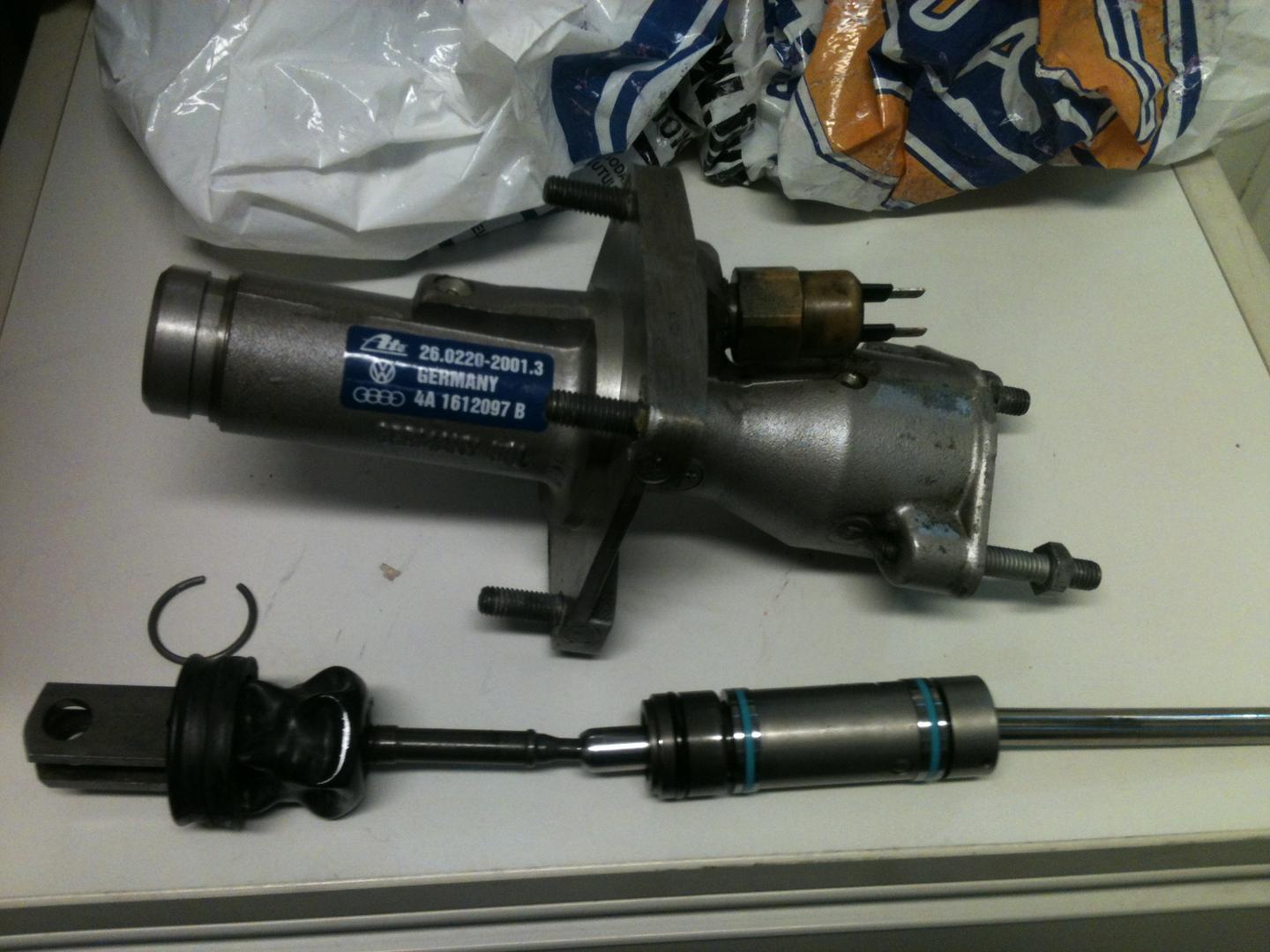

Vue éclatée d'un servo d'assistance hydraulique ?

Une vue démonté....

Sur la photo de la bête démontée ce sont les joints bleus et noirs qui sont en cause non?? n'est-il pas possible de les retrouver?

Re: Vue éclatée d'un servo d'assistance hydraulique ?
Quand la pédale devient dure, ça signifie que le servo présente une fuite interne trop importante.
L'huile sous pression passe outre du piston, celui-ci assiste donc de moins en moins le freinage, tu peux t'en assurer en dévissant la durite de retour d'huile,
c'est celle du dessus du servo qui retourne vers le réservoir, si ça coule au goutte à goutte à moteur tournant, c'est acceptable.
Mais d'après ce que tu dis, dans ton cas ça va couler à flot ---> servo HS
Sur la S6+, qu'on me corrige si je me trompe, cette durite porte le n°4A1 612 069J
