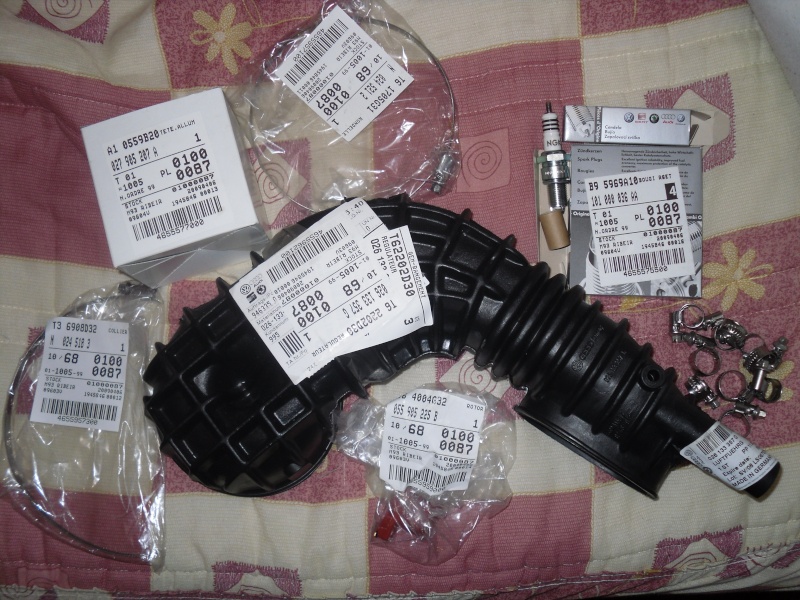

j'ai remi le conduit "rafistolé" pour aller chez Audi en commander un neuf ...
c'est affreux !
elle accélère par sacades, pied au plancher faut même pas y penser, je suis monté jusqu'à 4000tr/min, même constat ...
j'ai commandé un conduit neuf, bougies, delco, rotor + une durite, on vera si changera quelque chose ( faut que je pense au filtre à air aussi )
c'est affreux !

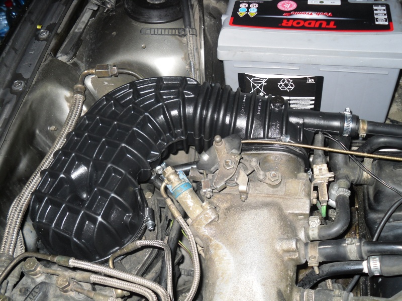

j'ai tout changé cette aprem, quel bonheur de retrouver la vitalité du DZ
maintenant savoir ce qui était en cause ...
les bougies datant de noel étaient déjà bien attaquées
manque plus qu'une petite capsule jaune qui va sur le conduit d'injection ( je lai bouché de mastic en attendant
), j'espère que ça se détaille chez OOOO

hier soir, elle a recomencé a brouter un tout petit peu entre 0 et 3000tr/min.
j'ai un léger sifflement a coter du conduit d'admission gaufré mais pas moyen de voir quel durite est percé
