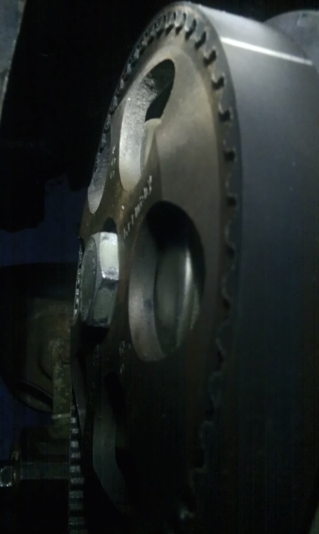

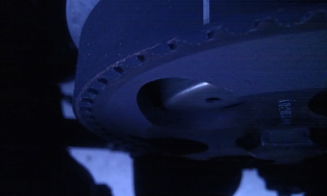

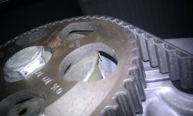

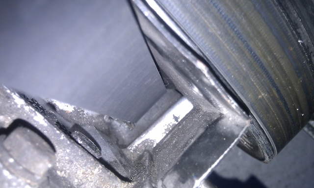

Alors dans l'ordre.
- Retourner la courroie sans la détendre et surtout sans démonter la poulie de vilo je vois pas comment. De toute façon il n'y a pas de flèche mais le montage se fait de façon à ce qu'on puisse lire les réf face au moteur donc...
- Comme dit au début du post tout est neuf et ok. Pour la pompe à eau je viens de controler la courroie ne dépasse pas. La courroie n'est pas plus large que la précédente et il reste encore de la marge niveau poulie d'aac.
- Niveau poulie Damper la courroie est pil poil coté exterieur et coté pompe à huille elle effleure l'evasement du pignon de vilo donc ok.
- Burny je viens de tout recontroler, je pense que je vais faire comme toi et voir d'ici quelques kms. Ma principale crainte est qu'elle sorte de son logement mais si c'etait le cas elle se serait déjà barrée (dans l'optique où elle tournerait en diagonale...).
Je vous mets quelques photos prises ce soir à l'arrache en rentrant du boulot (il faisait sombre).

Faut peut-être le temps qu'elle se mette en place ?
Laisses comme ça et vérifie de temps en temps....Elle ne dépasse pas exagérément non plus .
C'est bizarre mais bon, si elle ne frotte à rien et qu'elle ne sort pas plus , je ne crois pas qu'il y ait de gros risque .
