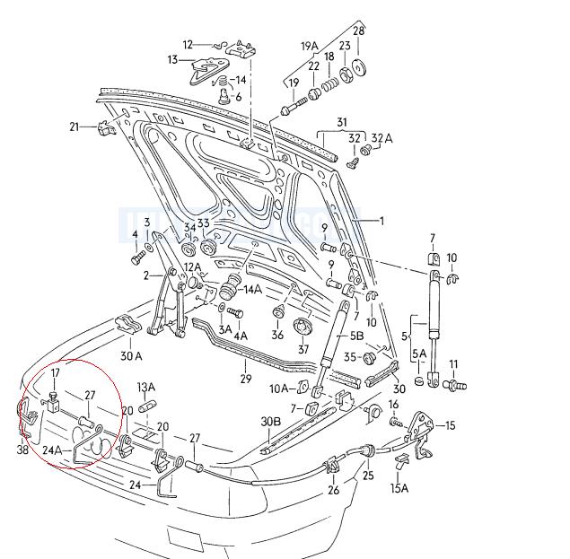

1597cvh a écrit :pas de photo ,j'ai pas compris le truc du rivet et de la rondelle sur le câble ? :)
pour remplacer ça: (en plastique d'origine)
Messages : 15021
Re: Ouverture capot impossible
ok ,pour le rivet c'est bon , je connais un peu :D mais pour le câble tu le fait tenir comment ?
tu as enlevé la tige du rivet pour mettre le câble ,puis serti ?
Judi
Messages : 952
Message par Judi »
tu fais juste passer ton fil dedans,
le tout ,que tu glisse dans l'anneau du ressort de verrouillage
et tu as une pièce supplémentaire: le serre cable qui vient en butée sur le rivet
:geek:
Judi
Messages : 952
Message par Judi »
Messages : 15021
merci ,j'ai compris je pense que j'ai la même chose :)
1597cvh a écrit : tu as enlevé la tige du rivet (OUI) pour mettre le câble ,puis serti NON !?
Pas besoin de sertir ! tu l'enfiles sur le câble et basta ! :D
Le rivet vient en lieu et place de la pièce cassée
