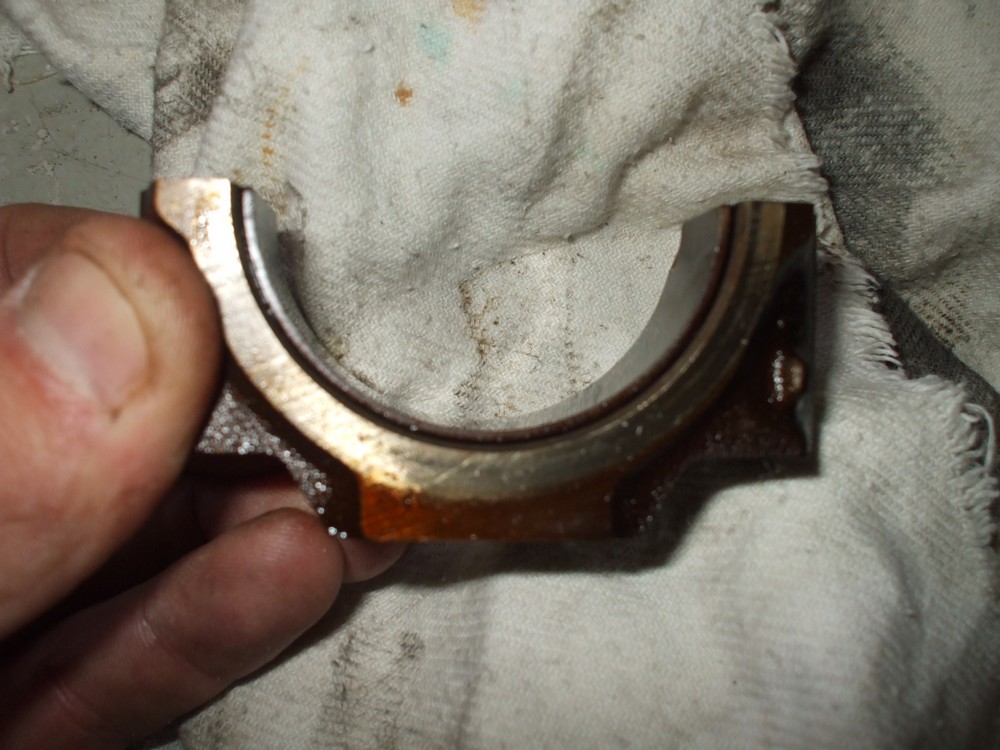

Messages : 16634
Re: Changement de carter bis...
oula trop tard je viens d'en demotner une
Messages : 16634

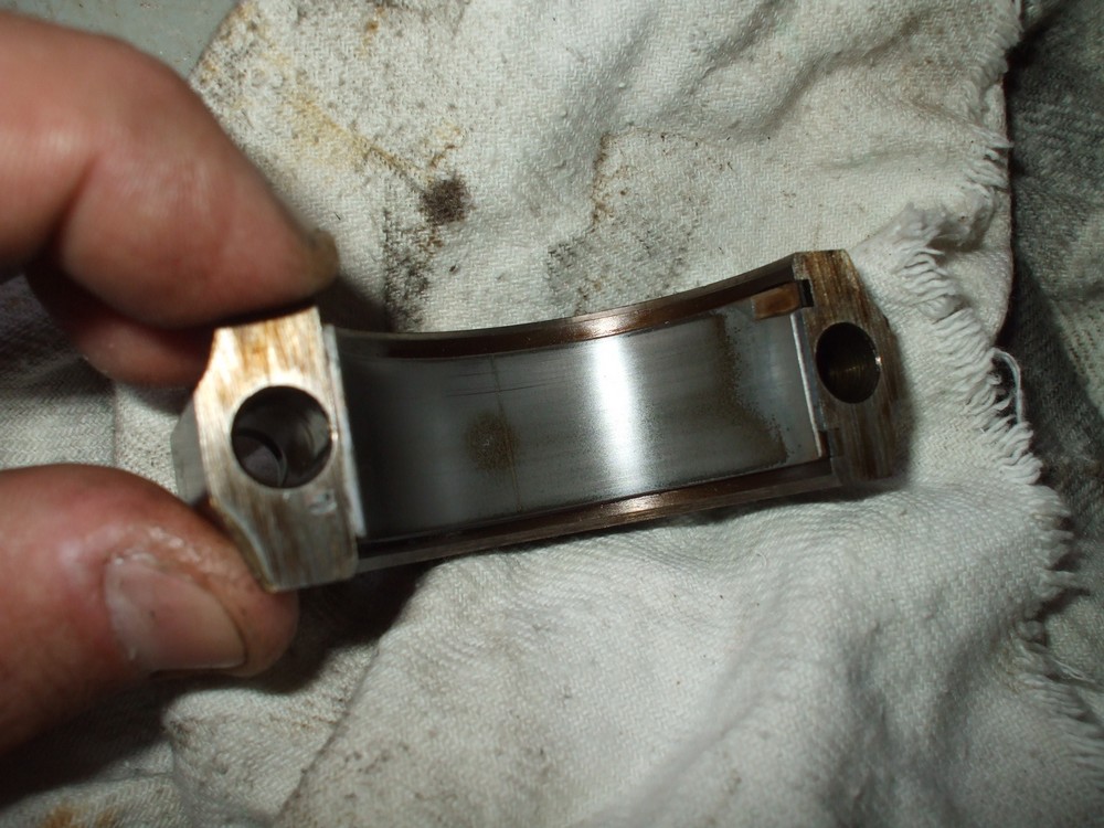

2 photos m'ont pas l'air mal (pas écrasé en leur centre comme mon pote et sa 405 mi16! :o ) de toutes façons peut pas les changer apparemmetn ceux que j'ai ne sont pas les bons il n'y a pas la patte de pliée au coin sur les neufs...
montage a blanc
ah si j'ai dit une connerie, j'ai bien les bons coussinets mais y' un trou en leur centre que n'a pas celui que j'ai démonté
Messages : 5439
Macchris a écrit :ah si j'ai dit une connerie, j'ai bien les bons coussinets mais y' un trou en leur centre que n'a pas celui que j'ai démonté
Regarde le premier scan... c'est un coussinet supérieur ;)
