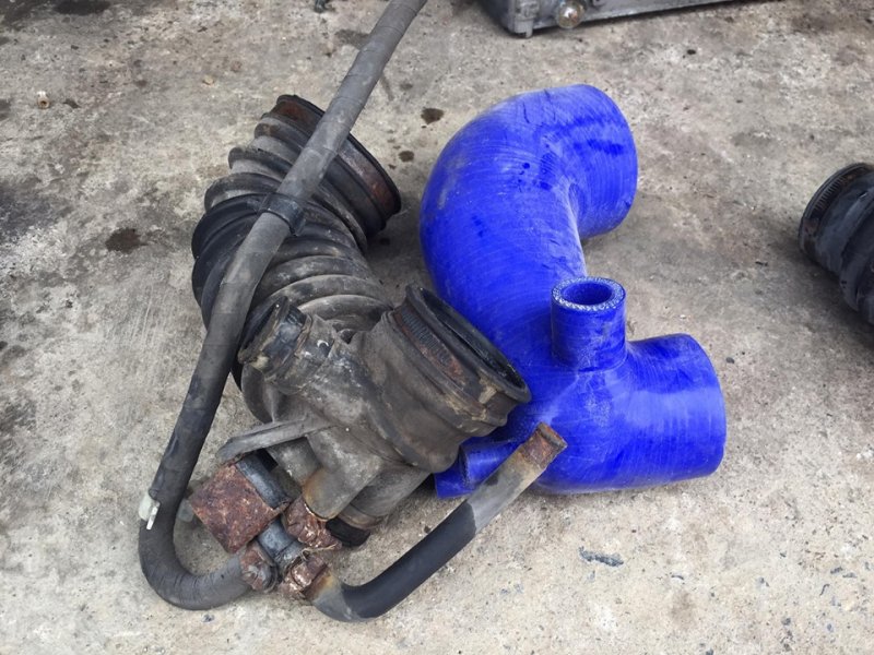

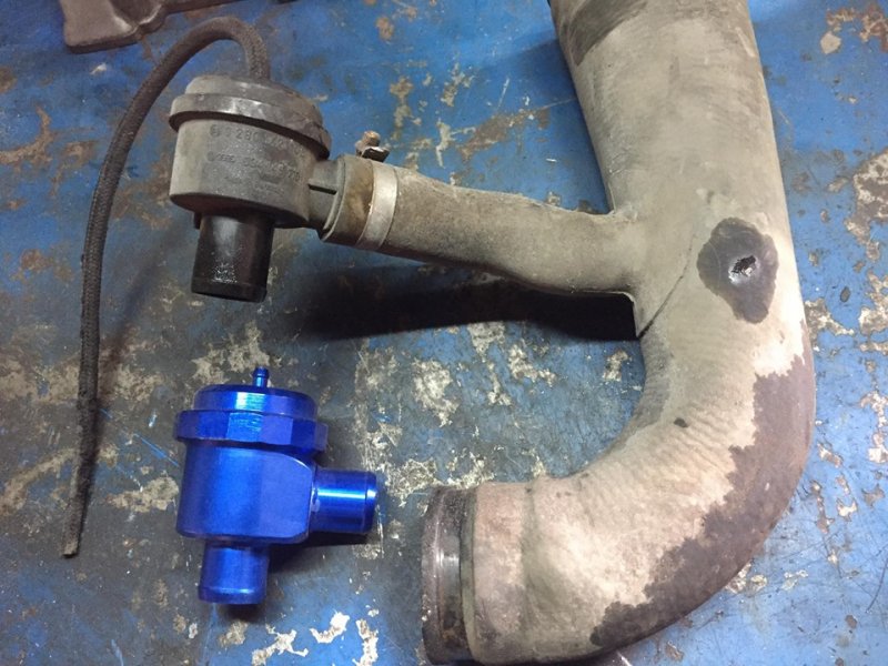

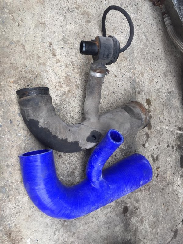

Ça apporte un plus la dump bleue?
En tout cas il était temps de cahngzr ce conduit il est percé non?

Ben je pose la question car sur ma 20V j'ai remplacé la dump d'origine poreuse par une de AAN, pas les mêmes références et pourtant ca fait le travail.

Aimable a écrit : jeu. 30 avr. 2020 16:56 Ben je pose la question car sur ma 20V j'ai remplacé la dump d'origine poreuse par une de AAN, pas les mêmes références et pourtant ca fait le travail.
Oui c'est bon, je crois que sur ma 200 20v, sur conseil de certains ici, j'en ai monté une de S3, ce sont les "mêmes" en apparence ;)

ici je ne comptais pas spécialement en placer une,
c'est une qui reste de ma 220v de rallye j'ai mis une mais "à l'air"

C'est surtout les atmosphériques (qui expulsent la pression à l'air libre comme une cocotte minute) qui font du bruit.
Ici comme d'origine, c'est une à recirculation, qui renvoie la pression entre le débitmètre et le boîtier papillon.
Donc logiquement, à part avoir un cône ou une admission d'origine bien trouée, tu ne devrais quasi pas l'entendre.
J'ai monté une dump de S3 sur mon KG et bien que j'ai la boîte à air d'origine de la 90q bien bien aérée, je n'espère pas trop l'entendre (surtout que ça repart juste au-dessus du plateau-sonde) mais au moins je fais plaisir au K24.
