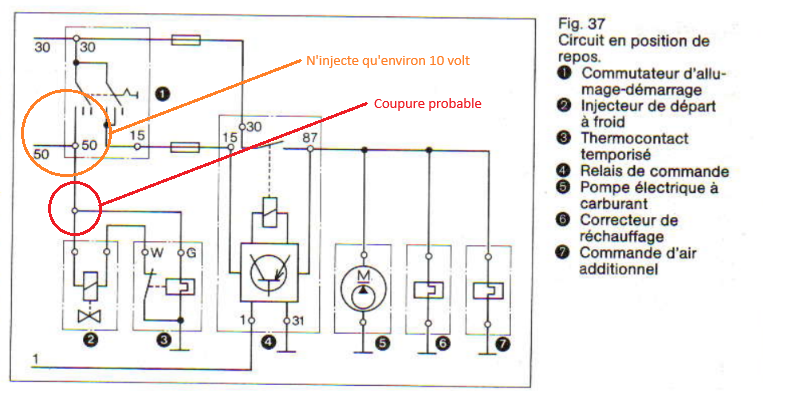

Mon problème est finalement résolu. Deux coupables trouvés => le premier c'est le contacteur-démarreur qui n'envoie pas la bonne tension. En lisant les schéma électriques de la RTA j'ai pu identifier le circuit incriminé. Nous avons donc la borne 30 qui va alimenter le contacteur-démarreur sur le neiman puis ça part via un fil rouge/noir (la borne 50) vers le démarreur, le thermocontact temporisé et l'injecteur de départ à froid. Le contacteur-démarreur n'injecte que péniblement 10 volt vers ces consommateurs, confirmé par une mesure sur le démarreur à la borne 50, ce qui n'est pas suffisant. Je vais donc remplacer le contacteur-démarreur.
Le deuxième c'est tout simplement le fil d'alimentation de la borne 50 qui devait être coupé quelque part, j'ai donc décidé de tirer un nouveau fil depuis la borne 50 vers les 3 consommateurs => bingo, j'ai une pulvérisation de l'injecteur de départ à froid.
Je vous met un extrait du schéma électrique issu du cahier technique du K-Jetronic avec tout les éléments en espérant que cela puisse servir à quelqu'un d'autre :
