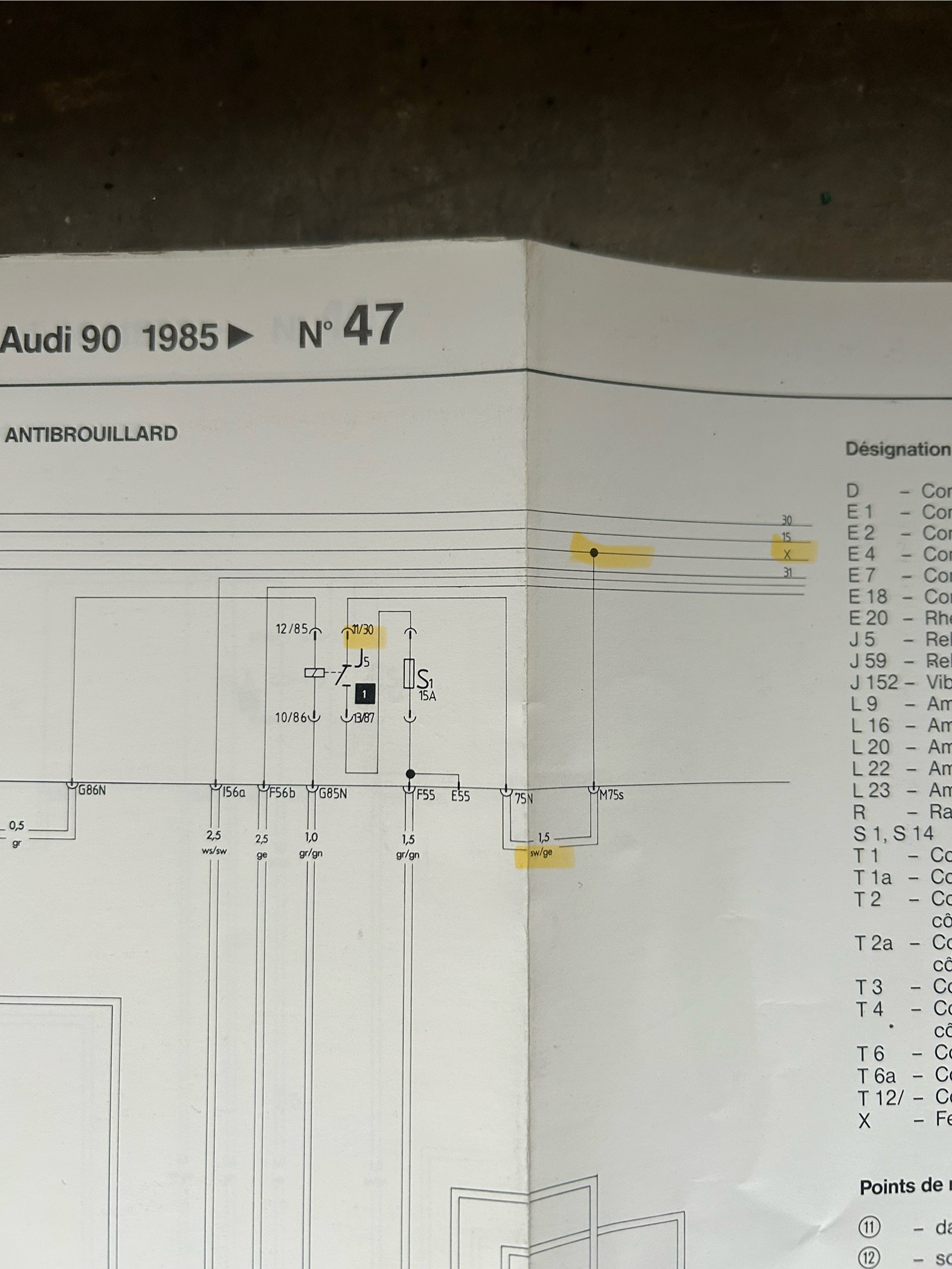

Après changement de faisceau sur une WN pour passage à la boîte à fusible dans la baie moteur, tout est ok mis à part le branchement des antibrouillards. En effet, la donneuse du faisceau ne les avait pas à l’avant et j’ai dû donc ajouter le relai sur l’emplacement 1 de la boîte à fusible.
Le constat actuellement c’est :
- phares actionnés : commande du relai 1 ok
- antibrouillard actionné dans les 2 positions : continuité des antibrouillards à la borne 13 du relai ok
Cependant le problème c’est qu’aucun + arrive à la borne 11 et je ne trouve pas le fil jaune et noir qui pourrait être l’origine du soucis de branchement. Voir ci-dessous le schéma :
Quelle erreur de branchement pourrait être à l’origine de ce soucis ? Ou peut-on donc vraiment ajouter des antibrouillards avant sans modification de faisceau nécessaire ? Car la solution serait donc de tirer un + directement sur la borne 11… ?
