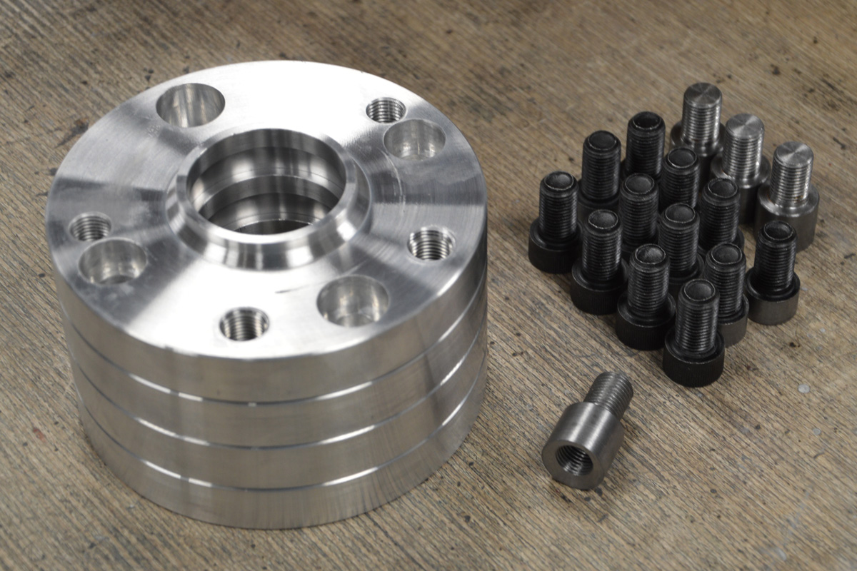

J'ai acheté mes cales via ebay en Letonie pour le cab, 4x108 -> 5x112 en 20mm avec la vis du 4x108 qui reçoit une vis du 5x112 (vue que 2 trous se superposent obligatoirement). De la bonne came ! Pour le budget c'était un petit 200e.
Ce sont mes premières cales et j'ai bien contrôlé au début si ca tenait le 120nm à la clé dynamo et nickel au fil des trajets. Ca fait 6000km et toujours top !

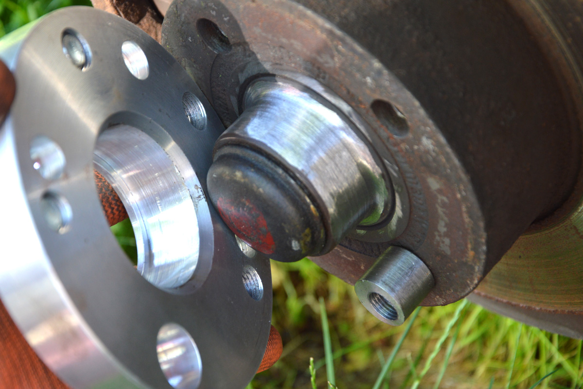

Sur mon cab j'ai fu faire du travail de grande précision en meulant un peu le moyeu
On peut voir la vis avec pas de vis. Pas évidente à placer vu que le trou n'est pas au centre mais ca se fait
