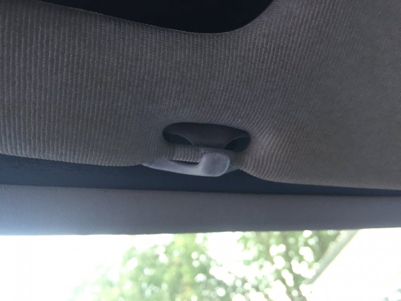

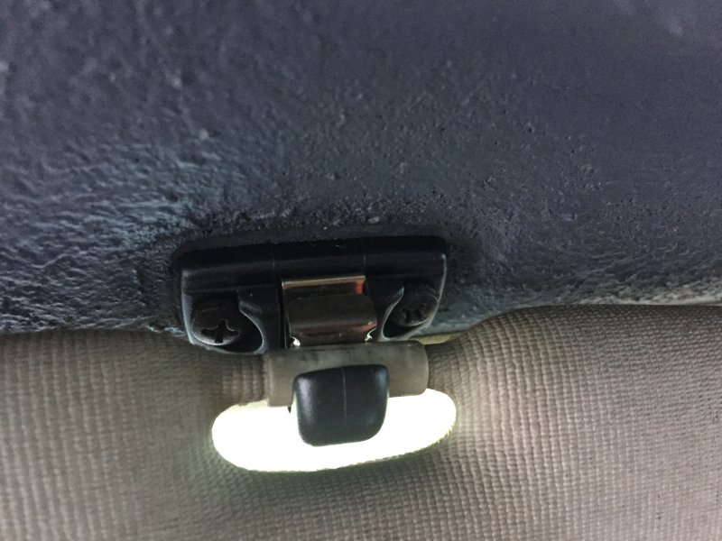

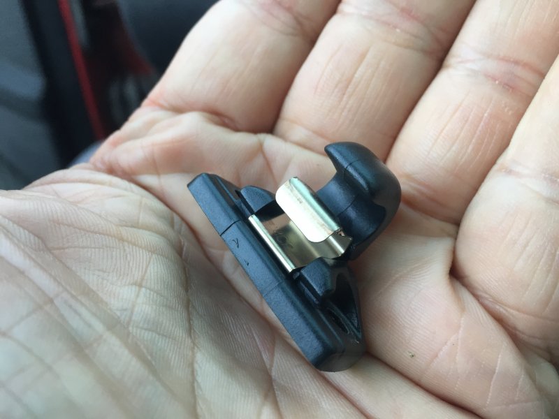

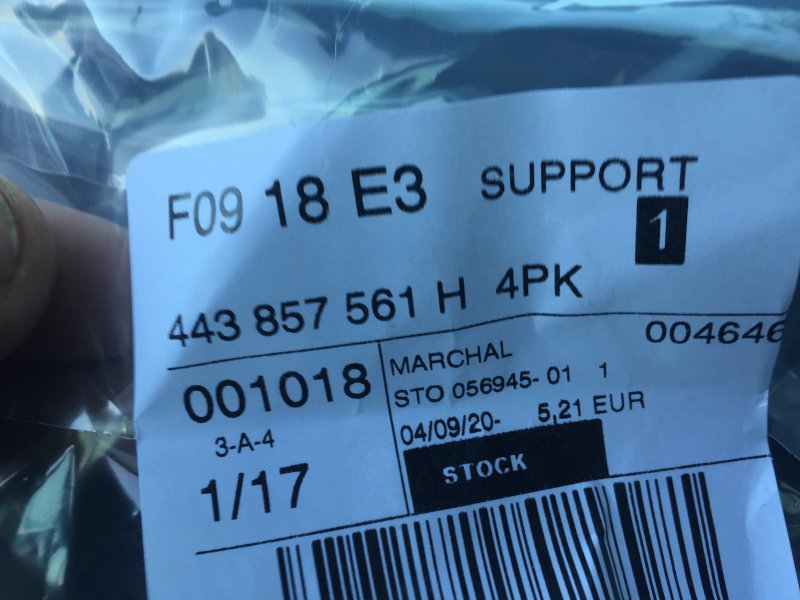

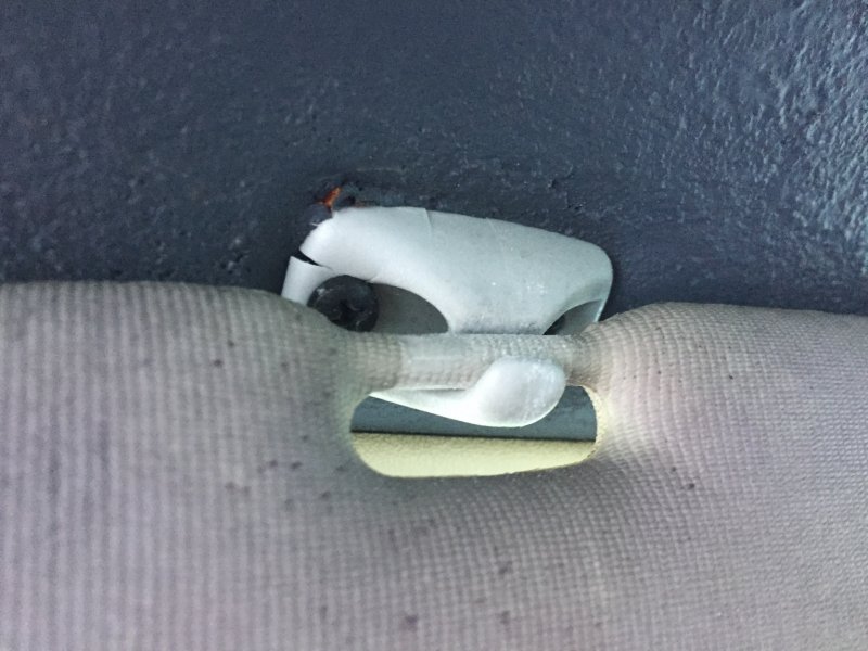

déterrage de post et autre trouvaille
zéro transfo dans ce cas, la différence est que l'on voit les vis par rapport aux autres

Je vais peut-être me lancer tiens!
Messages : 9317
Re: Clip pare soleil AUDI 100/200 neufs
Et ne peut on pas adapter le cache du clip cassé sur ta nouvelle réf?
Messages : 3685
Message par nours »
à ce moment tu prends les ref des A4 actuelles et tu fore les 2 trous

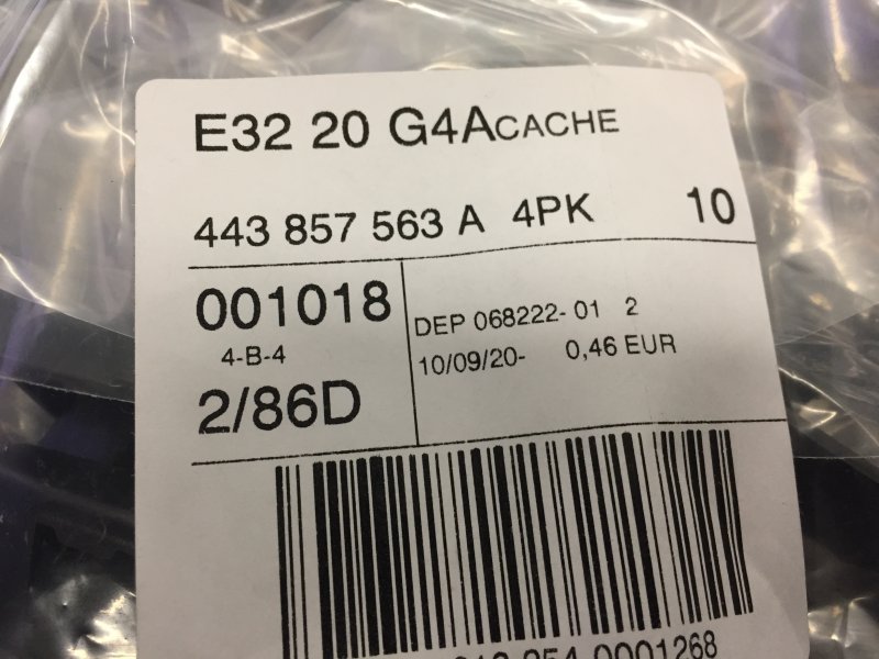

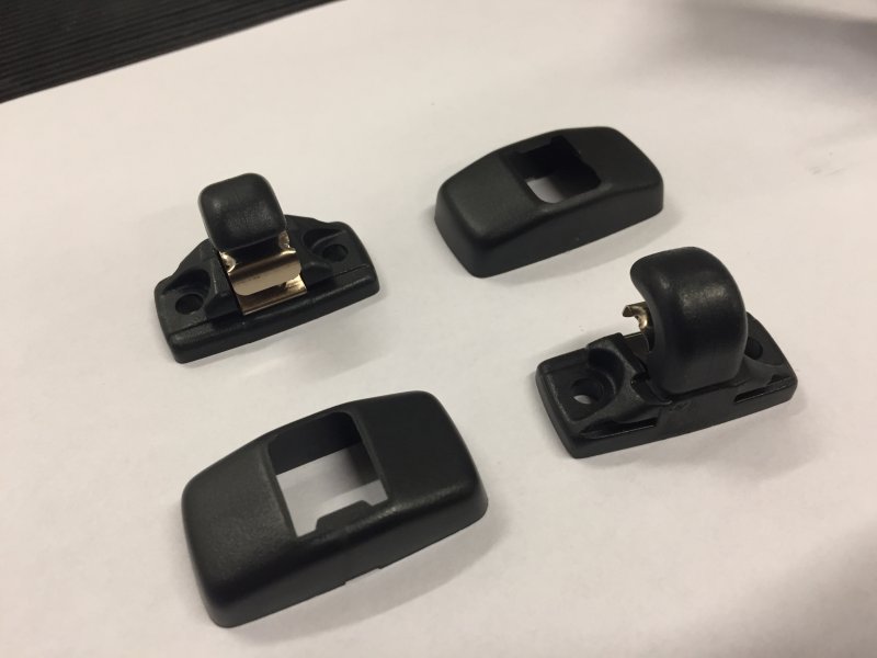

Clément
je viens de trouver la ref pour le cache vis
j'en ai commandé pour après-midi :P
Messages : 9317
Ah bien ça, fais nous une photo ;)
Messages : 3685
Message par nours »

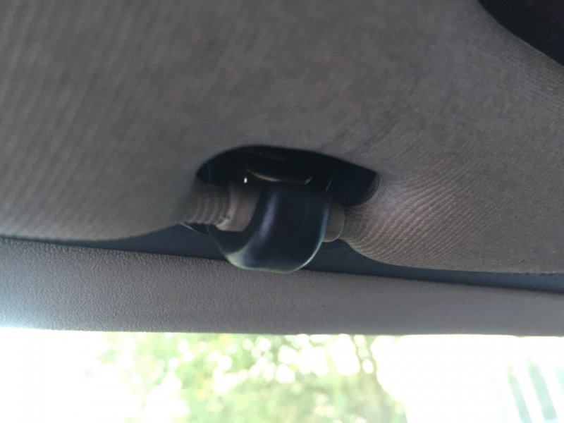

voilà les petits caches reçus 8-)
ils sont de stock chez AUDI en noir, pour celui qui veut les autres couleurs suivant l'intérieur, c'est dispo chez AT
https://shops.audi.com/de_DE/web/tradit ... 443857561h
https://shops.audi.com/de_DE/web/tradit ... 443857563a
