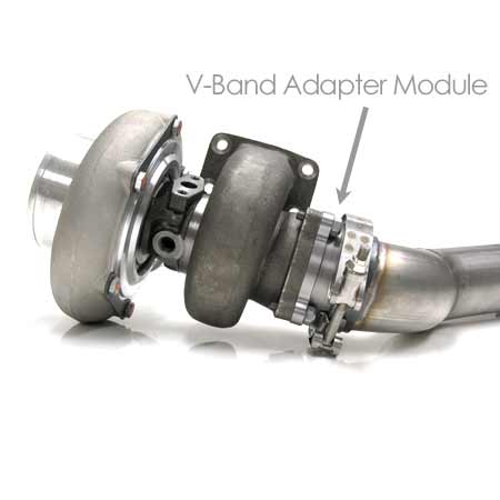

Ça fait dans les 10 cm de diamètre. En l'installant avec des colliers v-band, ça facilite le montage/démontage pour le CT.

Dans ce cas , pourquoi pas, 10 cm c'est pas plus épais que les origines.C'est bien étanche ces raccords ?

La plupart des turbos haute performance sont montés sur v-band. C'est plutôt fiable, oui.
Dans le cas du catalyseur, c'est juste pour le monter le temps du CT et remettre un tube après pour ne pas l'user. Quoique, la voiture a parcouru moins de 1000 km depuis quatre ans que je l'ai. :lol:
