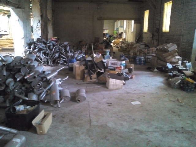

- Messages : 2601
Re: HELP freinage !
C'est mieux rangé que dans mon garage
laboite80
- Messages : 592
- Enregistré le : mer. 17 sept. 2008 17:18
- Localisation : Picardie - Oise - ......1 gt pas beau vendu ouks'equiadesrillettes
Re: HELP freinage !
pas sur g sortie la photo qui trompe le plus ....
