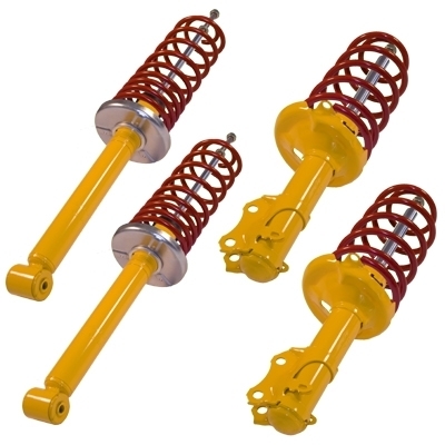

J'ai trouvé ça:
http://www.tatechnix.de/tatechnix/gx/pr ... wau09.html
Vous en pensez quoi?

nico a écrit :J'ai trouvé ça:
Pour B4, pas bon.
Messages : 1571
Re: Amortisseurs arrieres audi 80 typ81
Message par u0483 »
Pour T89 quattro, photo non contractuelle.
