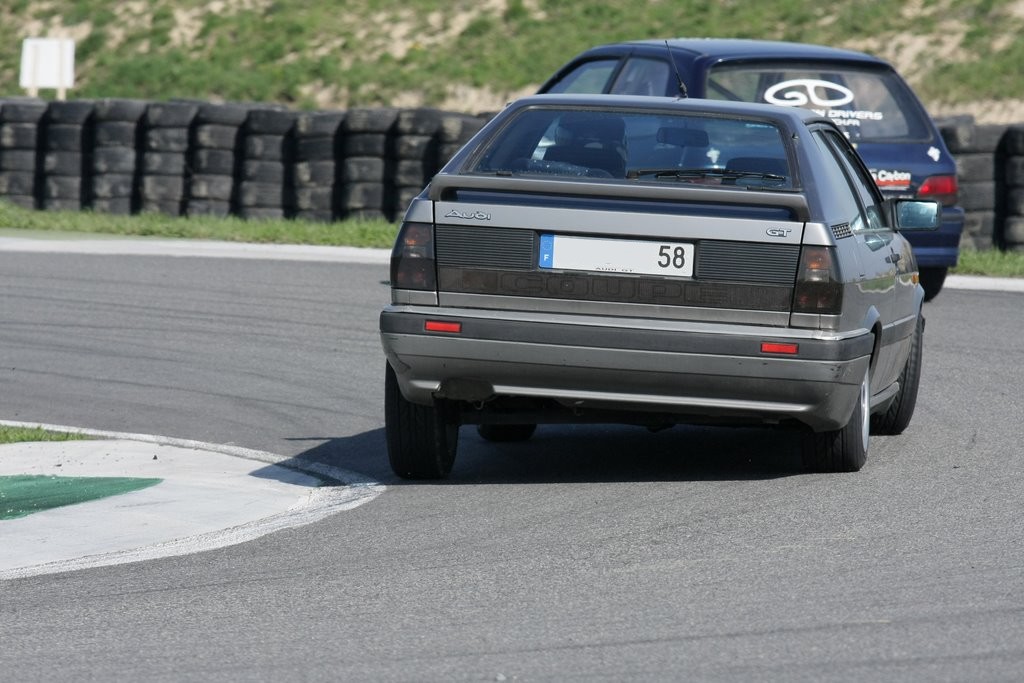

un bon châssis (amorto + ressorts), plaquettes Ferodo Racing DS 2500 + un bon liquide de frein....avec ça, on s'amuse déjà super bien avec un KV :)
Messages : 7787
Re: Ameliorations possible sur GT KV '85 ?
Ouais! :D
Ha, tu prends quand même moins de roulis que moi... Bon, je n'ai que des B4^^
Et plus de 300000km maintenant, la ptite...
