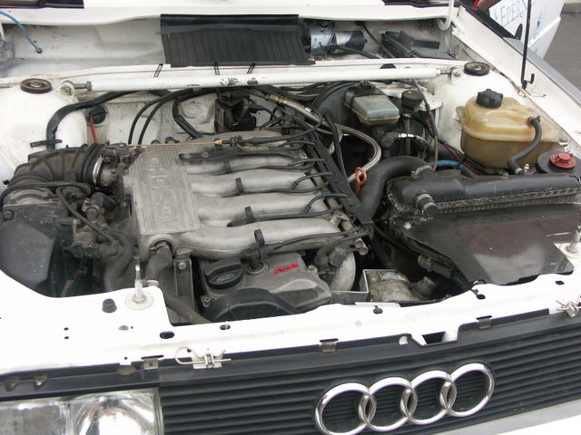

par COUPE S » lun. 30 juil. 2012 21:04
montage du radiateur d'huile sur un 20v dans un coupe GT

par Macchris » lun. 30 juil. 2012 22:05
ahh je vois que je suis pas seul a avoir monter un carter de 20v sur un GT lol, super montage, le produit vient du lien qu'a mis notre ami Roger ?

par Mike KV » lun. 30 juil. 2012 22:20
Macchris a écrit : ahh je vois que je suis pas seul a avoir monter un carter de 20v sur un GT lol
A la seule différence que c'est bien un 20V 2.0L (provenant d'une 90 T89 italienne si je me souviens bien) sous le capot de ce GT

par URwr » lun. 30 juil. 2012 22:29
COUPE S a écrit : montage du radiateur d'huile sur un 20v dans un coupe GT
C'est quoi comme support, pour le filtre a huile?

par Mike KV » lun. 30 juil. 2012 22:30
Plaque sandwich comme sur le lien de Roger
