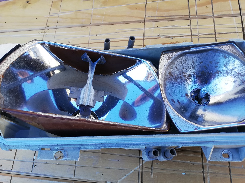

Les phares des Audi Coupé GT, avec l'âge, ont le chrome des réflecteurs qui a tendance à s'en aller.
L'avantage sur ces phares, c'est que :
- ils sont entièrement démontables
- les réflecteurs sont en métal, on peut donc les faire re-chromer pas un spécialiste

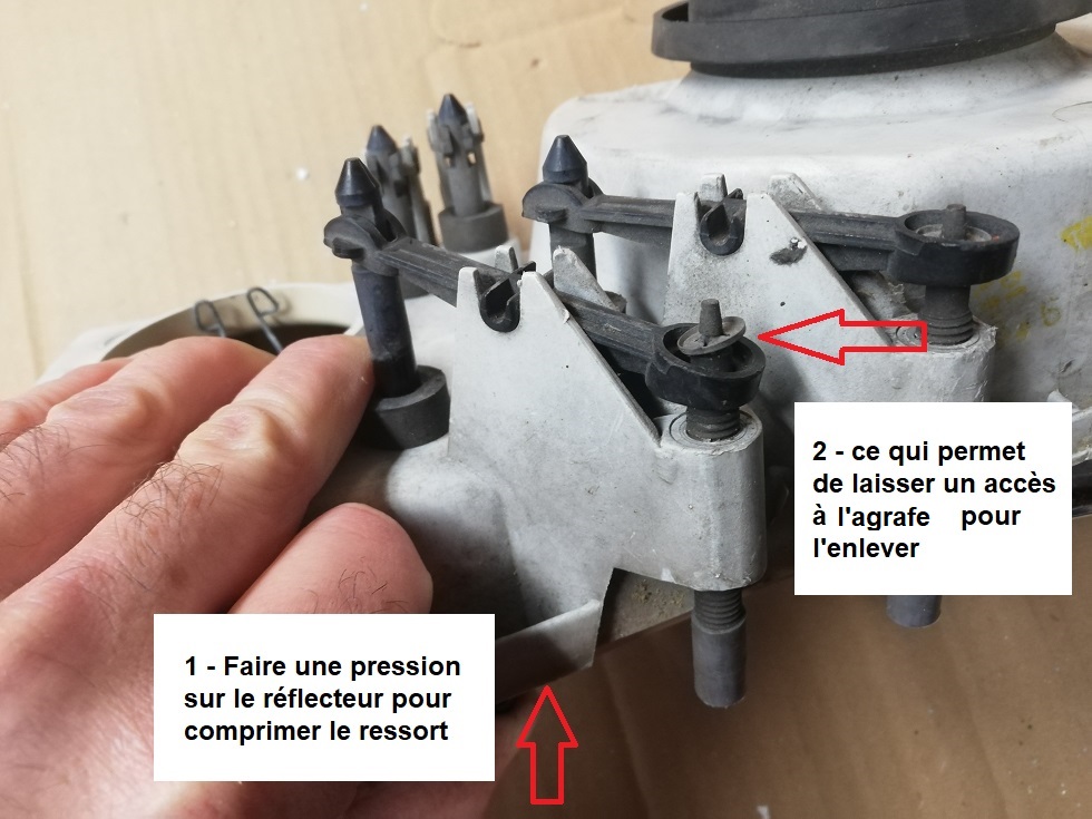

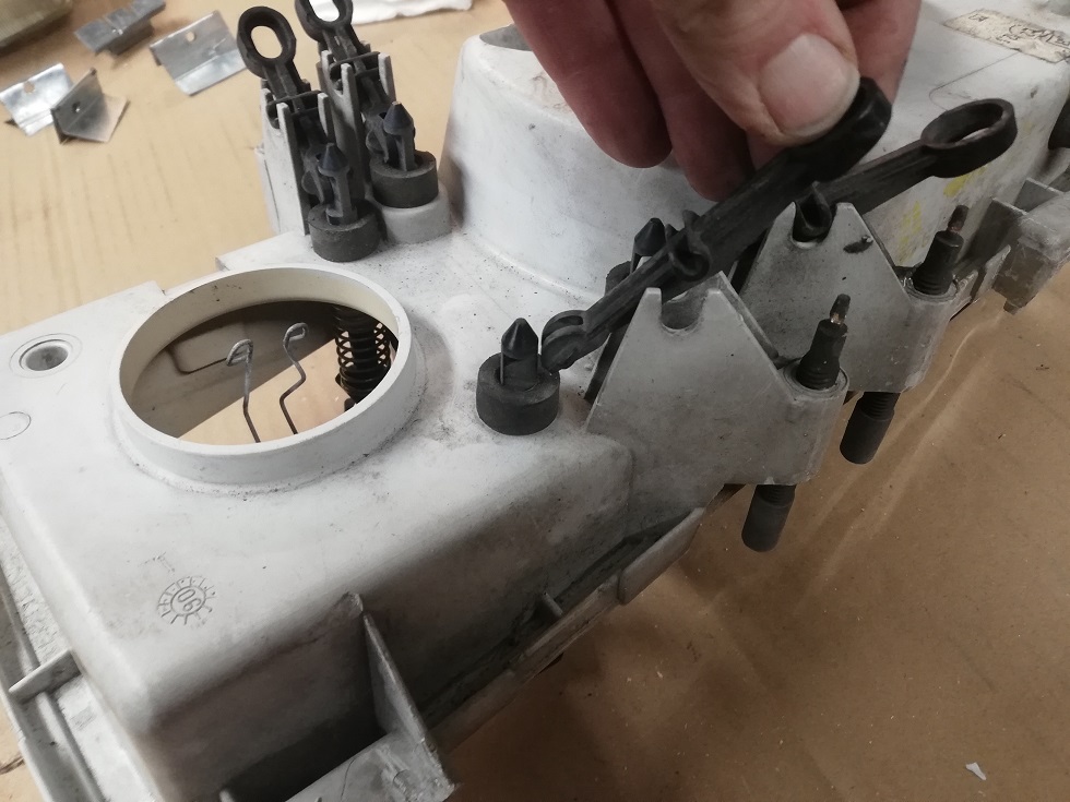

Ensuite, il faut dégager les bascules de réglage (il y en a 2 longues et 2 courtes) :
Pour aider au démontage, je vous recommande d'appuyer sur le réflecteur pour donner du mou sur la bascule, ce qui permet d'accéder plus facilement à l'agrafe.
Ensuite, il suffit de lever la bascule pour la retirer

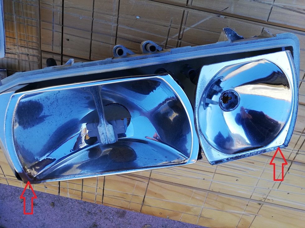

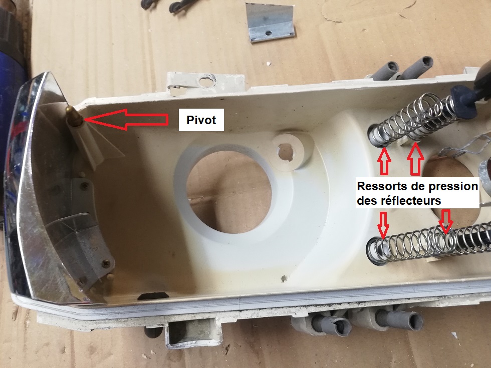

L'étape suivant consiste à dégager les réflecteurs.

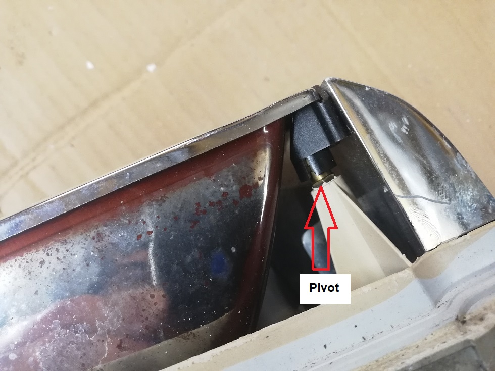

Pour cela il faut déclipser les 2 pivots qui les maintiennent encore en place, repérés par les flèches sur la photo ci-dessous.
Le plastique ayant déjà bien vécu, il risque d'être cassant.
Pour limiter les risques, je l'ai chauffé avec un pistolet thermique pour le ramollir.

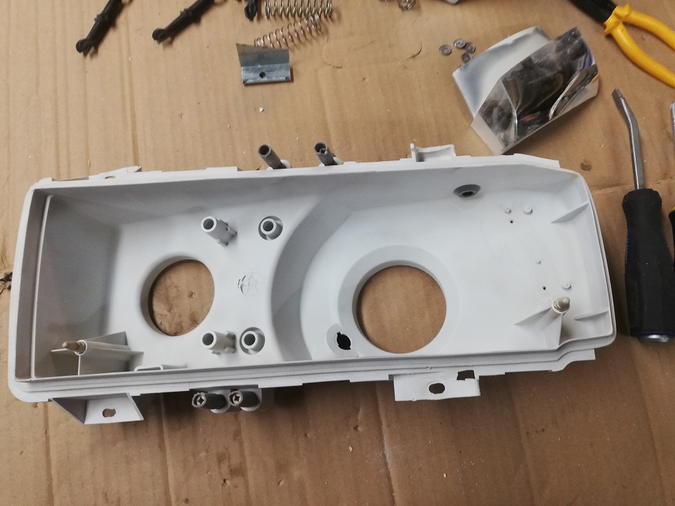

Vous vous retrouvez maintenant avec le boitier presque vide.
Si vous voulez vous contenter de remplacer les réflecteurs, ce démontage suffit.

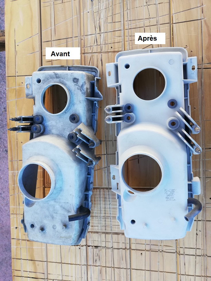

Pour ma part, les boitiers étant sales j'ai préféré les mette à nu (ou presque) pour les nettoyer.
Sur la photo ci-dessus, on voit une pièce chromée en plastique sur la droite, elle est maintenue par 2 petites vis cruciformes PH1.
J'ai tenté un nettoyage avec du produit et une brosse, mais ce n'était pas très efficace, surtout entre les supports des bascules où il n'y a aucun accès.
Du coup, je l'ai fait à la sableuse.
Et voici le résultat :

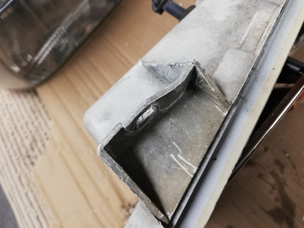

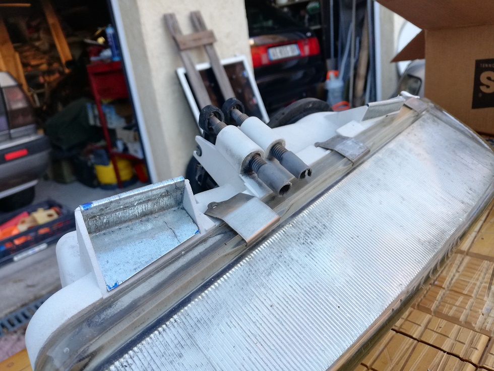

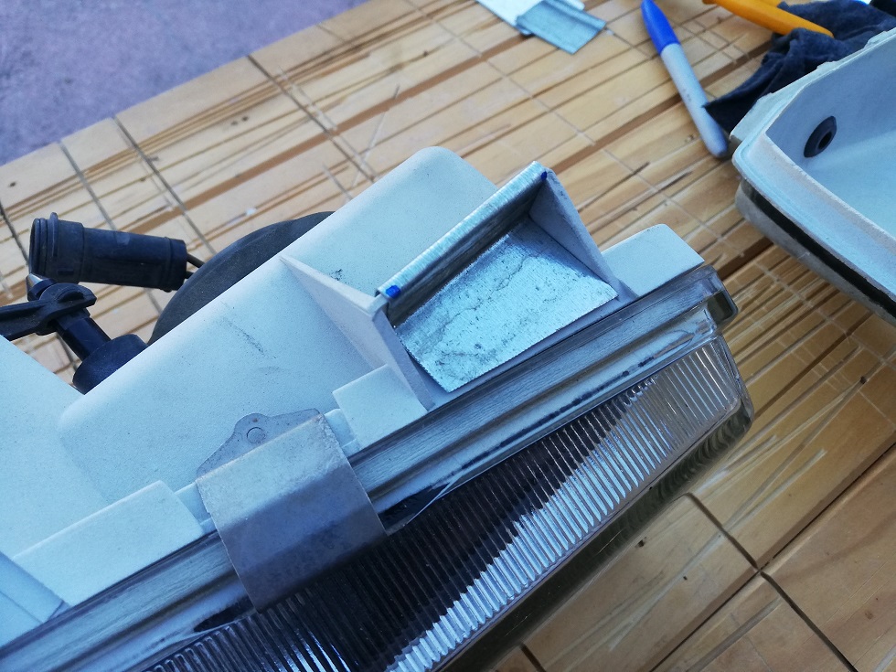

III – Réparation des fixations :
Autre fragilité de ces phares : les fixations.

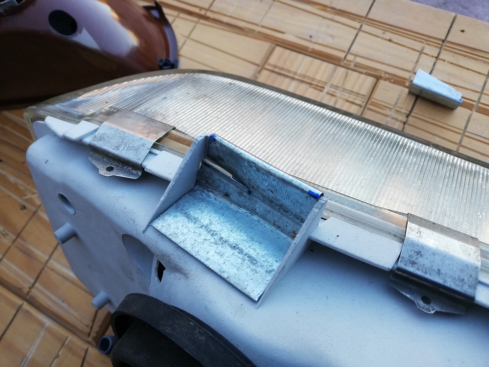

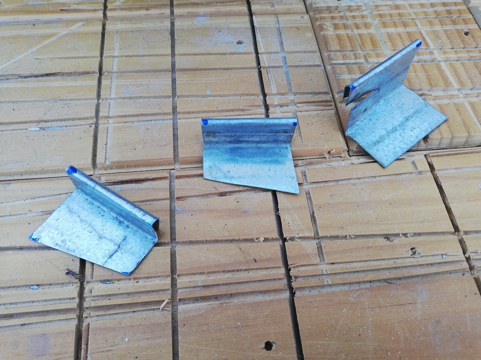

J'ai taillé dans des cornières de BA13 des pièces pour renforcer / refaire les supports :
Et voilà des phares ont retrouvé leur jeunesse...

Pour la réparation des pattes il est possible aussi de refaire des pièces plastique en impression 3D que tu colle ensuite.
Si je retrouve des photos je vous montre le principe.
