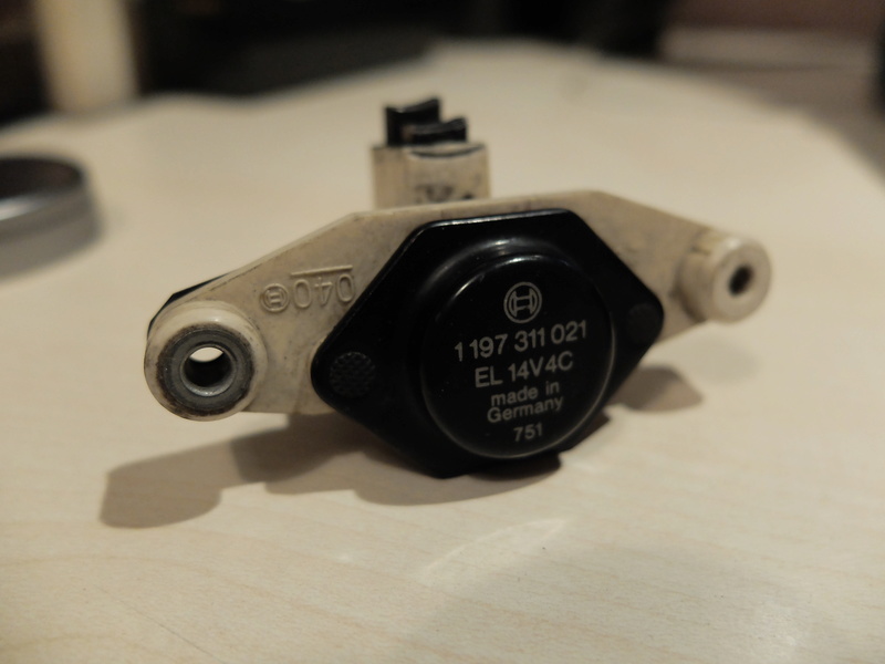

petit soucis aujourd'hui sur la 90: je démarre et le voyant de batterie clignote, je roule et il s'éteint.
Mais je constate au bout de 15 km que le voltmètre chute à moins de 12V, juste le temps de rentrer à la maison.
J'ai rechargé la batterie qui a pris un coup de faiblesse.
Donc: je suppose que le coupable est le régulateur d'alternateur? J'ai bon?
Car ce sont les même symptômes que l'an dernier (13 mois déjà), j'avais changé cette pièce, mais par un d'occase, et tout était rentré dans l'ordre.
Je verrai demain chez Bosch si la pièce est dispo, au cas où ça ne l'est pas, quelqu'un aurai t-il cette bestiole (en bon état) chez lui?

Cherche en internet ou chez le magasin pièces auto local.
Ça vaut le coup de l'acheter neuf, en principe pas plu de 15 ou 20 euro.

Perso, je viens d'avoir le cas avec mon GT KV ce week-end...
Heureusement j'avais un alterno de rechange dans le coffre, c'est sûrement le pont de diodes qui est mort.
Teste déjà le régulateur mais ne prend surtout pas du Topran, j'ai un charbon qui s'est barré en moins de 5000km!

Au vu de la tronche des charbon sur ta pièces ils sont cuit tout simplement. Change sa et c est reparti.

J'ai donc changé la pièce, par du Bosch bien sûr, et du neuf.
Ca a l'air d'être reparti normalement.
Le mano voltmètre indique 14v en roulant et un poil moins dès que j'allume les feux.
L'affichage du voltmètre était un peu plus faible avant, 13,5v disons.
