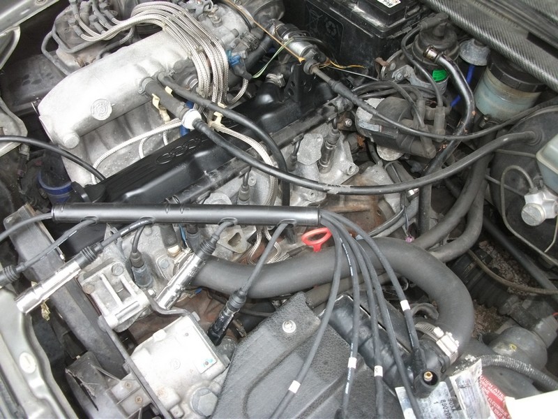

Salut,
Sur le GT, je pensais découper proprement le tuyau en plastique servant de guide pour les câbles d'allumage sur la culasse, afin de pouvoir y glisser les nouveaux câbles...
Idée saugrenue, ou ça le fait ?

ou alors hop on en monte un neuf complet (comme ici sur mon GT 86
ou alors est ce qu'il ne serait pas possible de mettre je crois ceux des NG qui sont clipsable non ?

Normalement les embouts coté tete d'allumage se dévissent, c'est comme cela que tu passent les câbles sans abîmer le tube plastique.

A l'origine Audi vendait toutes les pièces à l'unité.
Donc on passait le fil nu et il suffisait de connecter l'embout qui va sur la bobine et celui qui va sur la bougie ensuite.
Maintenant pas sur qu'ils continuent, de toutes façon c'était plus cher que des fils complets de chez norauto et je ne trouvais pas le montage solide.
Sinon il te suffit de couper le tube au niveau des trous et après ca ne bouge pas vu que c'est tenu par les fixations sur le cache culbuteur.

Cote bougie les câbles se d'éclipse, il faut bien tenir l'embout et faire tourné le câble et ca doit sortir.

Mais au pire, découper le guide bien proprement sur la ligne de soudure se fait bien aussi, les guides métal suffisent pour qu'il reprenne bien sa forme une fois remis en place

Oui perso c'est ce que j'avais fait sur mon coupé GT, coupé le long de la soudure, le plastique étant assez raide il reprend sa forme, et ensuite il est tenu par les colliers
ça tient sans soucis, et on voit même pas que c'est coupé une fois remonté

c'est déjà fait sur 2 de mes GT, l'un tient avec du scotch noir et le résultat n'est pas si mal et sur le deuxième il a été fermé avec des colson (un ex Fosco peut être

Sinon un de NF/NG est démontable

Mais celui de NF fait un poil moche sur KV/JS car il est gêné par la durite rigide de reniflard à l'arrière de la culasse, ce qui fait qu'il n'est maintenu que par une vis et qu'il est penché vers l'arrière, du coup.
Mais fait avoir l’œil! Par contre, sur KE sans reniflard, ça doit être nickel!

J'avais bien essayé de "dévisser" un ancien câble d'origine pour voir, ça c'était plus arraché que dévissé, trop vieux...
Je préfère ne pas séparer les éléments du nouveau faisceau (NGK http://www.auto-doc.fr/ngk/1040700), l'allumage c'est sensible, autant ne pas chercher les ennuis.
Découpe du tube en vue, merci de vos retours
