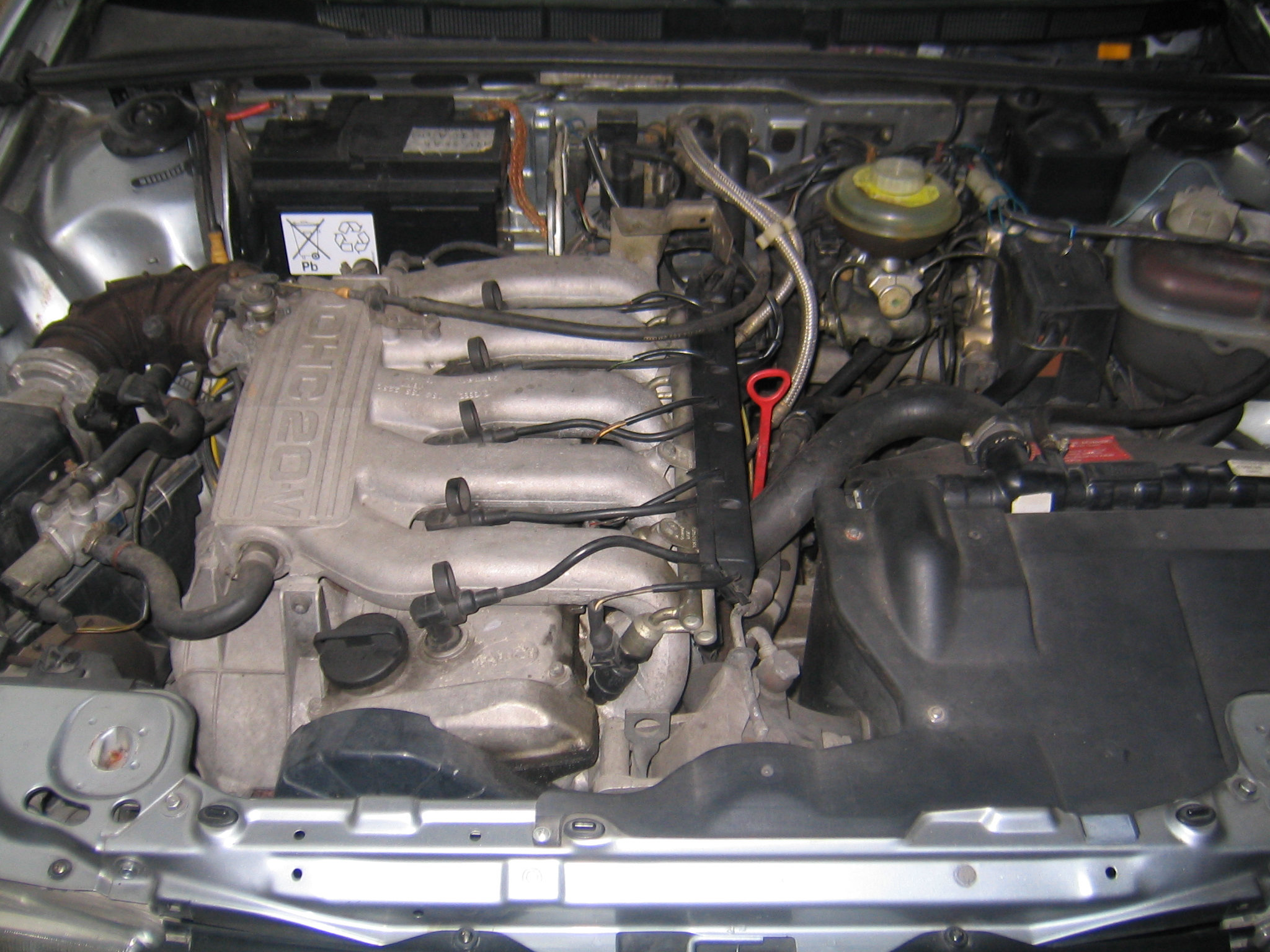

Me trompe je ? :D ...mais la 90 de 1988 était en K Jetronic encore...comme une 200 1B.( boitier Hitachi aussi ) ....donc pas de sonde lambda.... :?
Une photo du compartiment moteur ?

voila

Ok....donc, vu ETKA, c' est une injection MPI....pas Motronic ou K jetronic... :)
Pas de sonde lambda sur le catalyseur comme le 7A...à suivre...
La sonde doit être bien planquée... :)

peut etre mais la ou je devrais avoir la fiche sur le bloc y'a que dal :shock:
Messages : 17516
Re: pas de sonde lambda sur mon NM
Ben un pb de moins ! :D
Etka affiche bien un cata sans sonde Lambda....pour le NM en tout cas... :?
