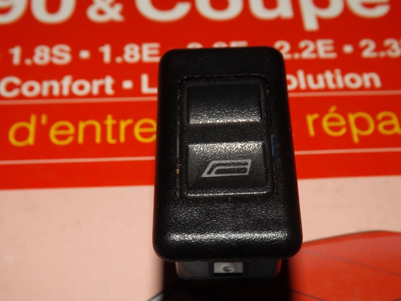

Bonjour, je poste ce sujet car j'ai un problème avec les vitres électriques de ma 100... En effet, la vitre conducteur, la vitre passager et la vitre arrière droite fonctionnent avec le commutateur général de la porte conducteur, mais pas avec leurs commutateurs respectifs... La vitre arrière gauche ne fonctionne pas du tout... Quelqu'un saurait par ou commencer pour tester les boutons, schéma électriques pour les shunter ? D'avance merci...

Tu peux les démonter et les rincer au nettoyant contact, ça fait des miracles ;)
Après, si ça ne fonctionne pas, il faut voir si certains fils ne sont pas coupés dans la manchette entre la porte et la caisse.

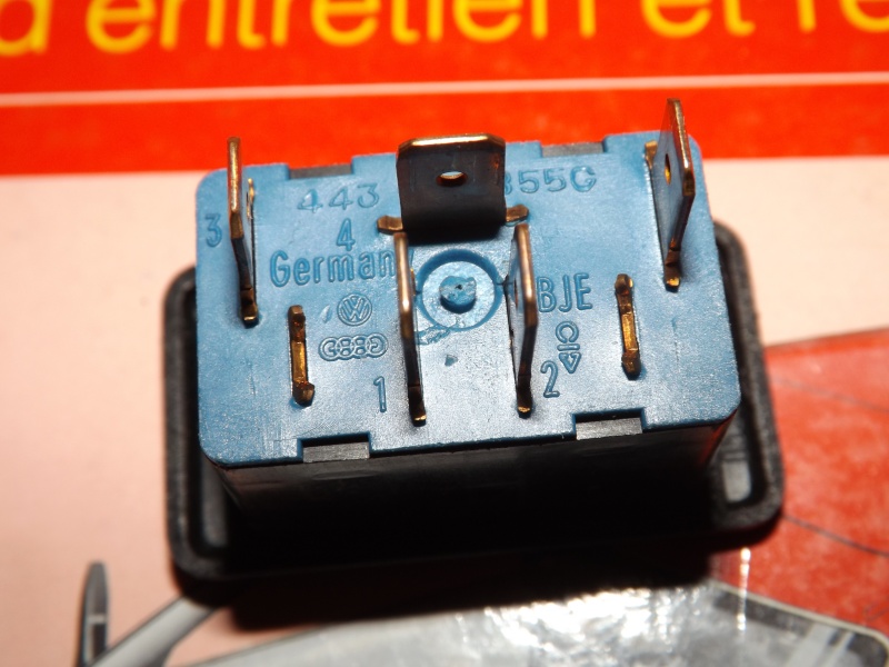

Peut on shunter le commutateur pour vérifier déjà si aucun fils n'est coupé quelque part ? J'ai vu qu'il y avait 1 +, 2 masses, et 1 pour la montée, et 1 pour la descente des vitre (enfin je pense...)... Si quelqu'un sait comment brancher les fils ensemble... Merci...

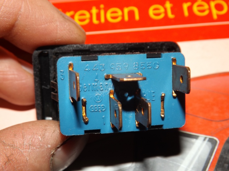

Le 3 et le 5 sur le bouton correspondraient à une masse, le 4 au +, et le 1 et 2 (je suppose) servent à la montée ou la descente des vitres... Peut-on me confirmer ? Merci.

Les commutateurs ne se démontent a priori pas... J'ai donc enlevé juste le dessus pour avoir accès à l'intérieur pour y pulvériser du nettoyant contacts et les souffler à la soufflette... Pas de changement... Ça ne fonctionne pas... Hier on m'a dit d'essayer le nettoyant freins... J'ai donc re démonté les commutateurs et pulvériser plusieurs fois... J'ai réussi a en refaire fonctionner 1... Je réessaye aujourd'hui...

Non, l'alimentation est ok dans chaque porte... Par contre le jus ne passe pas par le commutateur... On a testé au boulot avec une lampe témoin... C'est les commutateurs qui ne fonctionnent plus d'après le mécano... Ça fait 2h qu'ils trempent dans le nettoyant freins... Je croise les doigts...
