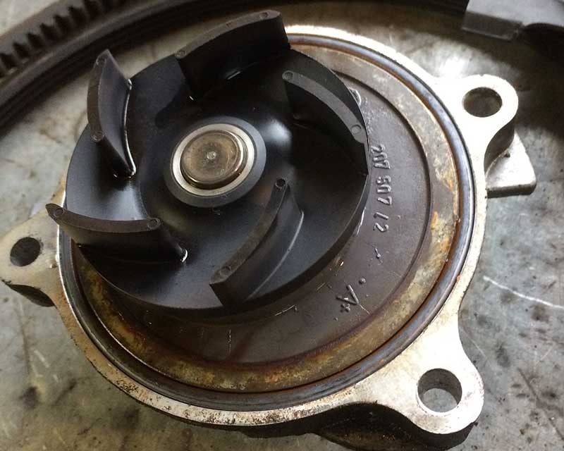

La pompe semble nickel, je vais voir un spécialiste pour savoir si elle est reconditionnable.

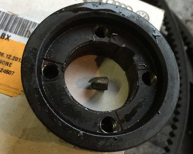

je crois qu'il était temps pour la poulie crantée, il y avait quand meme une dent de décalage.
J'ai trouvé cette poulie, est une bonne alternative?
http://www.ebay.fr/itm/Stahlzahnrad-Kur ... 5d557f5b82

perso,j'ai toujours remis un pignon d'origine.
jamais eu de souci. ;)

Au vu du logo sur le pignon, on dirait celui proposé chez Dahlback Racing (ou une copie)

tiens je suis plus le seul à qui c'est arrivé ;-) mes deux S4 (j'ai pas regardé sur la troisieme) avait exactement le même probleme

eh les gars vous avez vérifié la poulie dumper ? c'est souvent qui provoque les sautages de dents ;)

Ce n'est pas un "simple" sautage de dent.... C'est la clavette du pignon qui casse et donc le pignon tourne sur le vilo et déphase la distri :?
A remplacer d'office sur les 20VT :!:
