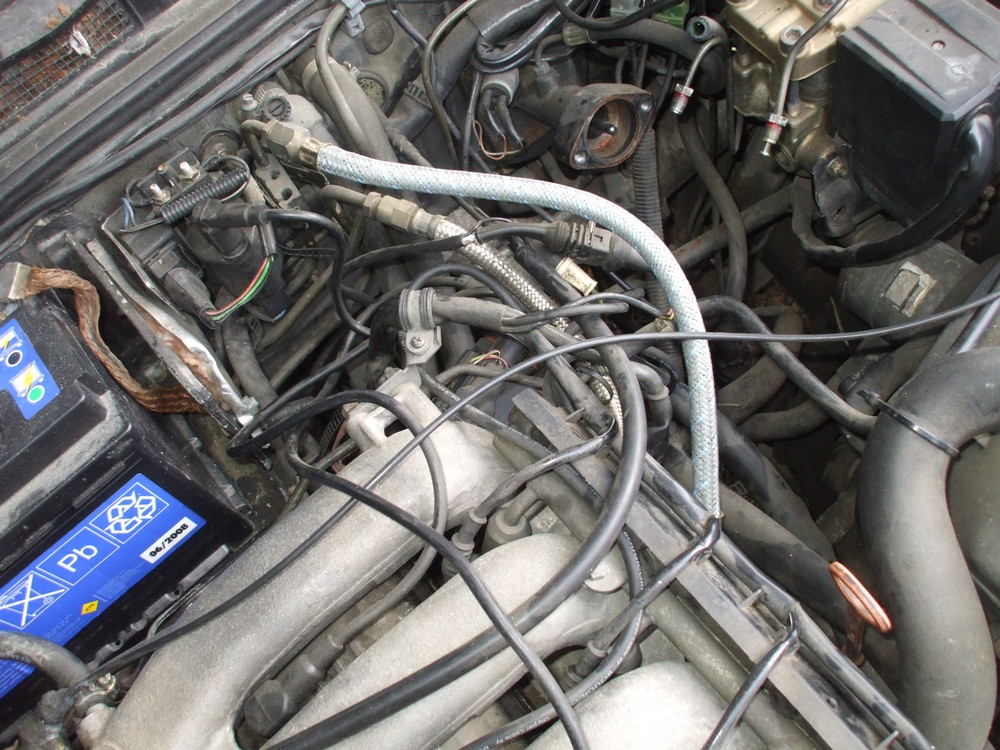

me suis posé la question, est il possible sur la platine a fusible d'inverser les fils de la pompe a essence ou c'est tout bonnement impossible car les fils de la pompe sont dans une de ces grosses cosses de couleur ?
sur cette photo :
durite bleue qui amene l'essence ou la grise ? l'autre (l'une des deux restantes) c'est pour le retour vers le reservoir ?
est ilpossible de brancher une pompe a essence directement sur la durite qui amene l'essence (en faisant un systeme bidon + pompe a essence alimentée) ? pour rappel je veux juste faire tourner le moteur pas de montage définitif recherché
merci pour vos lumières

Re: arrivée d'essence typ89
Regarde laquelle arrive sur la rampe commune aux injecteurs, celle-là est celle de l'arrivée ;)
les deux arrivent sur la rampe commune mon lolo c'est pour cela que je sais pas, je penche pour la grise car elle arrive direct en bout de la rampe alors que la bleue descend plus bas sur une sorte de coupole puis remonte au mileu de la rampe commune d'essence... qu'en penses tu ?
bon c'est bien le gris, j'ai dévissé pas de pschitt, mais lorsque j'ai mis le contact 1s un jet d'essence en est sorti.... :?

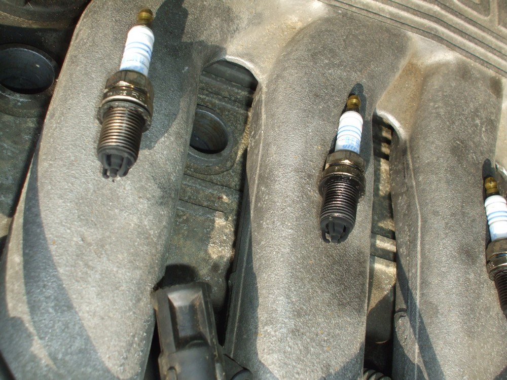

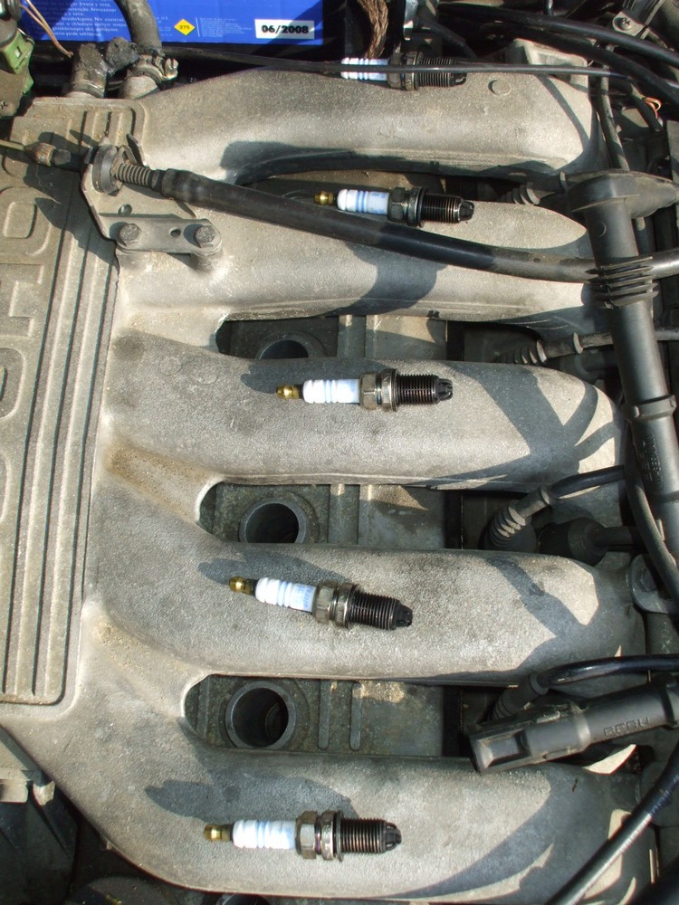

bougies, rien de spécial à priori
d'ailleurs y a t il un moyen de les tester tout seul ? parceque tourner la clef et regarder l'etincelle en même temps pas facile ;-)

Elles ne seraient pas un peu trop noires là les bougies ?
Messages : 17516
Marron clair serait mieux mais c' est pas trop grave....faudra surveiller çà, quand elle démarrera...
