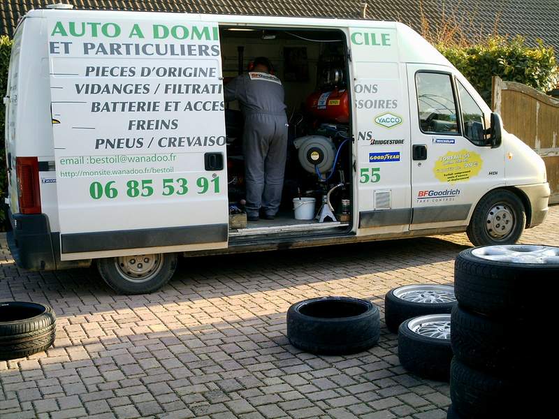

Re: Vérifier l'état d'une jante (montage perso)
LaurentV8 a écrit : ..... ceux de grandes marques le sont en général bien mieux que ceux des marques "lowcost"
Le monteur qui vient monter les pneus chez moi, m' a dit que perso, il ne voyait aucune différence.... :D
oh les jolies jantes que je vois par terre :D
Messages : 17407
...tu les veux, je te les vends.. :D .. a merde, trop cheres.... :mrgreen:
Messages : 16629
Tout à fait ! :D
