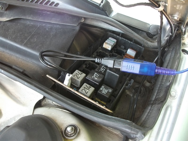

Le branchement

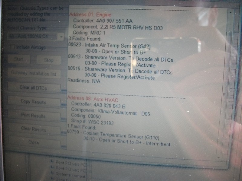

Après je me suis demandé s'il ne fallait pas mettre le contact pour cela.... et là 2 erreurs trouvées (enfin 4 probablement mais les deux autres sont cachées)
par contre il a pas pu scanner plus loin une demande d'enregistre le logiciel mais j'ai pas de clef d'activation fournie avec le CD du cable....

Bon déjà le 513 c'et rien puisque je n'ai pas démarré l'auto
00513 - Engine Speed Sensor (G28)
00513 - Engine Speed Sensor (G28): No Signal
Possible Symptoms
Engines not starting
Possible Causes
Wiring from/to Engine Speed Sensor (G28) faulty
Possible Solutions
Check/Repair Wiring from/to Engine Speed Sensor (G28)
Check/Replace Engine Speed Sensor (G28)
Special Notes
Most 1995 and earlier Bosch ECU's will show you a DTC "00513 - Engine Speed Sensor (G28): No Signal" if you scan them when the engine is not running. This fault code goes away by it

à priori çà sort un défaut pour ton capteur de papillon (contacteur) 00516
et ton capteur de température d'admission d'air (la je sais pas dire si c'est la sonde dans le collecteur, ou le débitmètre ...)
Sincèrement un cable ross tech çà change tout. et c'est vite amorti. J'ai galéré qq temps avec un cable chinois mais çà sort moins de défauts (déjà tu peux trouver des versions avec licence crackée de vagcom, tu auras pas le pb de l'enregistrement, ce sera plus simple pour se faire un peu la main )
ah et si une bobine est grillée (ou un etage de puissance) le motronic ne voie rien. donc pas de code défaut.

Sonde de t° sur l'admission Tof ;)
Sinon, les chinois se foutent de nous, je vois "DTC" à plusieurs endroits sur ton diag... :lol: :lol:

bon, essaie d'effacer ces codes, demarres un coup, et vois ceux qui reapparaissent ;)
